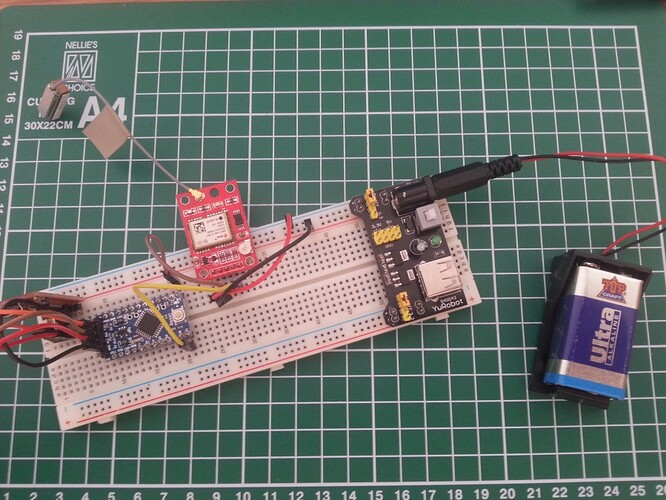

Hallo zusammen,
ich habe das GPS Modul Neo-6M und habe dieses erfolgreich am Arduino UNO und Nano mit laufen gebracht nur der Pro Mini will einfach nicht ich glaube der hat andere SoftwareSerial PINs als die anderen beiden.
Als SoftwareSerial PIN verwende ich auf RX = 9 und TX = 10.

Danke für eure Hilfe.
Nein, machst du nicht:
SoftwareSerial mySerial(10, 11);
Den weiteren Code habe ich mir nicht angeschaut, aber da könnte das Problem sein.
Grüsse
Peter
StefanDraeger1980:
Sicher dass Du pin 9 & 10 verwendest?
genau über diese Zeile bin ich auch gestolpert aber ja ich verwende 9 & 10, auch wenn da 10 & 11 steht.
Wie gesagt auf dem UNO funzt das so. Nur auf dem Pro Mini nicht.

StefanDraeger1980:
ich möchte euch / dich nicht in die irre führen. Jedoch ist das der original Sketch welcher auf dem UNO und Nano läuft und dort funktioniert es wenn ich den RX an 9 und den TX an 10 anlege. Somit wäre es nicht sinnig den Sketch dahingegen zu verändern. Deshalb frage ich ja auch hier wie das mit dem Pro Mini ist.
Anscheinend verstehst du es immer noch nicht.
Wenn du schreist, du verwendest Pin 9 und 10, hast im Sketch aber 10 und 11 definiert, kann es nicht funktionieren.
Egal ob Uno oder Pro Mini. Beide verwenden gleiche Pin-Definitionen.
Und damit wir es verstehen, solltest du deine Beschreibung und den Sketch einheitlich gestalten.
So wie du es beschreibst ist einfach konfus.
Du hast recht und ja es ist konfus aber wenn ich den RX Pin auf 9 und den TX Pin auf 10 setze funktioniert der Sketch nicht mehr daher belasse ich das mit 10 & 11 und es funktioniert auf dem UNO und Nano. Ich habe schon andere Einstellungen probiert aber nichts funzt. Es ist zum Haare raufen.
Vieleicht ist mein China clone etwas quer entwickelt?
Dann machst du einen Fehler.
Zeige uns ein Foto deines Aufbau der nicht funktioniert.

HotSystems:
Ich glaube eher er brauch eine Brille, gelegentlich sind die Pinbeschriftungen leicht verschoben, ich glaube beim Nano.. die sind sowas von Linksbündig das man sich mal verschauen kann.
Das erkennt man erst beim durchzählen ab dem ersten Pin/Beschriftung.. bzw weil der SCK Senkrecht mit einem Hinweis Strich beschriftet ist.
Beim ProMini ist es vielelicht andersrum oder richtig :smiley:
Im Anhang habe ich ein Bild.
Schuppeste:
Ich glaube eher er brauch eine Brille, gelegentlich sind die Pinbeschriftungen leicht verschoben, ...
Daher ist ein Foto wichtig. Dann können wir ihm den Fehler schreiben.
