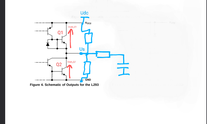

En fait j'ai mis le filtre tel qu'il est sur le PVEM et mis un code tout simple ou tu rentre la valeut (0-255) du PWM sur le moniteur série.
Il y a un oscillo avant le filtrage, et un aprés.
Je ne me rappelle plus exactement la valeur du C sur le PVEM, c'est lui qui laisse passer +/- d'ondulation.
Dans l'idée, ca devrait le faire, on a pas besoin de beaucoup de puissance sur le PWM, quelques mA seulement.
Je rajoute à mon texte:
Il faut vérifier dans notre cas là symétrie du signal de sortie en fonction de ça
La datasheet indique
Vsat_Q1 = 1,4V en pleine charge
Vsat_Q2 = 1,2V en pleine charge
C'est le courant de charge en sortie qui fait varier Vsat des transistor.
Plus il est important, plus Vsat des transistors seront elevés.
Nous tirons, avec la charge crée par la PVEM Danfoss environ 1mA en 12V, 2mA en 24V, nous sommes trés loin des 600 ou 1000mA indiqués dans la datasheet.
Vsat_Q1 et Vsat_Q2 devraient être trés faibles, donc on devrait espérer avoir une sortie symétrique autour de Udc/2 et variant de
Vsat_Q2 < Us < Udc - Vsat_Q1 avec Vsat trés faibles.
A VERIFIER

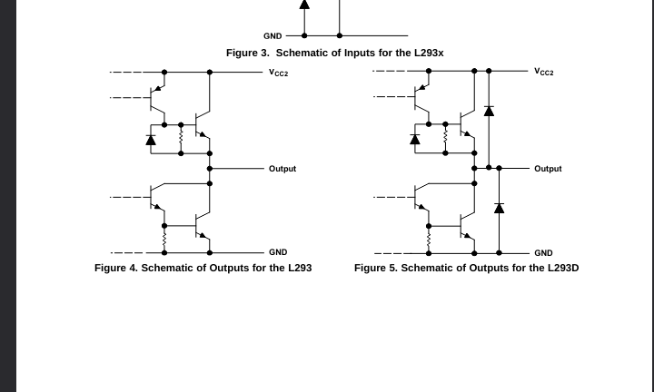

A voir aussi, il y a une différence entre L293 et L293D, se sont les diodes de roues libres rajoutées sur L283D et qui ne nous sont pas utiles, on ne pilote pas un moteur.

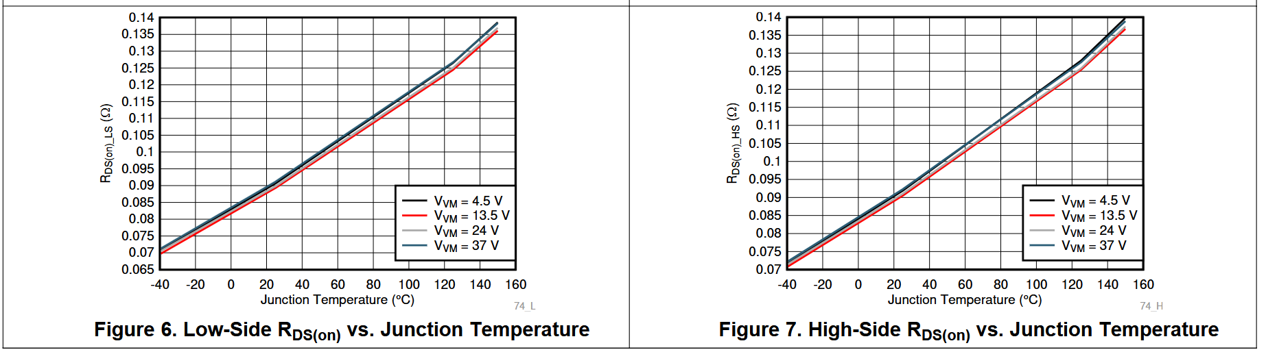

@jef59 J'ai mis un certain temps pour comprendre que la chute de tension différente pour le Tor ou le Us t'embêtais avec le L298N. Maintenant que j'ai mis à jour mes neurones, j'ai une idée; Si en pilotant le TOR avec un L298N et qu'on alimente un autre L298N avec celui qui aliment le TOR ou resterais mieux centré par rapport à 1/2_Udc . Ca implique d'utiliser plus de L298N, mais peut-être que ça pourrais fonctionner. Quand penses-tu ?
Dans tes test les mosfets ou transistor positif son toujours plus performant que les négatif, cela vient du condensateur ? En tous cas pour le BTS7960 une transmission à 100.08% c'est géant :wink:
Dans cette datasheet du BTS 7960 je comprend pas la différence entre Vvs et vs
3.0.1 |Supply voltage VVS |min: -0.3 |max: 45 | V
4.1.1 |Operating Voltage VS |min: 5.5 |max: 27.5 | V
Si c'est effectivement max 27,5V avec un alternateur pouvant aller à 28.8V c'est un peut juste !

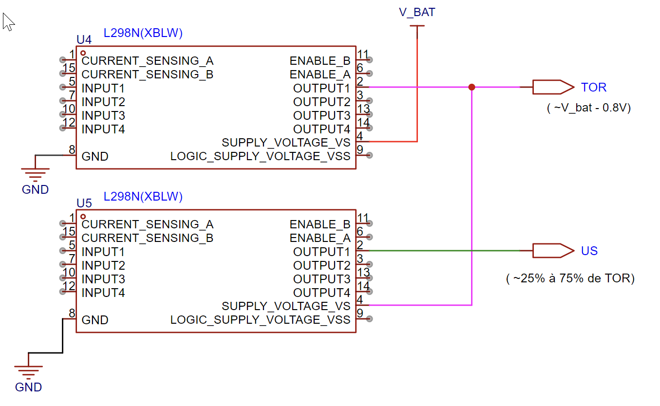

Ton idée d'utiliser un L298 comme un interrupteur TOR, moi je ne suis pas chaud pour des raisons de physique des composants.
Mode :grin:: Il paraît que j'explique bien, mais que tout le monde ne comprend pas toujours​:thinking:
La tension Vce aux bornes d'un transistor varie tout de même en fonction du courant Ic (ou Ie) qui le traverse, et si le transistor est saturé ou non.
Disons, pour faire simple, que plus le courant Ic ou Ie est grand, moins le transistor est saturé, plus Vce est grand.
Et alors?
Alors sur Us, on a une charge fixe et elevée, donc Ic est faible (mA), donc Vce négligeable = peu de chute de tension
Mais sur Udc, on a une charge variable (l'électrovanne) qui consomme +/- du courant de 0 à (je présume) 750mA, ça varie, et comme le courant est parfois elevé, la chute de tension n'est pas constante, c'est donc, je l'estime, un trés mauvais Tout Ou Rien.
Je ne trouve très clean de partir de cette façon avec un TOR.
Je préfère je relais ou le MOS canal P.
Dans les 2 cas, il faut prévoir une adaptation pour que cela marche en 12V ou 24V.

Pour illustrer mon idée, car j'explique mal, je penses que ça pourrais peut.être marcher (j'ai juste mis le courant fort sur le schéma)
Je veux pas critiquer tes mesures, je ne serais pas capable de les faires, mais je penses qu'il y a un petit décalage, car je me dis que les transistors côté positif doivent être équivalant au côté négatif, mais la différence est faible dans tes mesures !
Alors pour moi je verrais plutôt les MOS. Et pour la tension batterie entre 11V et 30V comme ça pas de soucis.
Je reparlais juste de la tension alternateur que beaucoup ne prennent pas en compte, mais moteur qui tourne c'est souvent autour de 13.5V (pour 12V_nominal) et 27V (pour 24_nominal). Ses tensions nominal vienne de la chimie des batteries au plomb qui stock environ 2volts par éléments, mais la tension de charge et plus élevée.
Bonjour,
J'ai bien compris ton idée
Selon moi, avec des transistors NPN/PNP, le "0.8V" n'est pas constant mais varie en fonction du courant consommé par l'electrovanne.
C'est l'inconvénient de ce type de transistor.
C'est pour cela que je ne préconise pas l'usage de L298 pour faire l'équivalent d'un interupteur TOR.

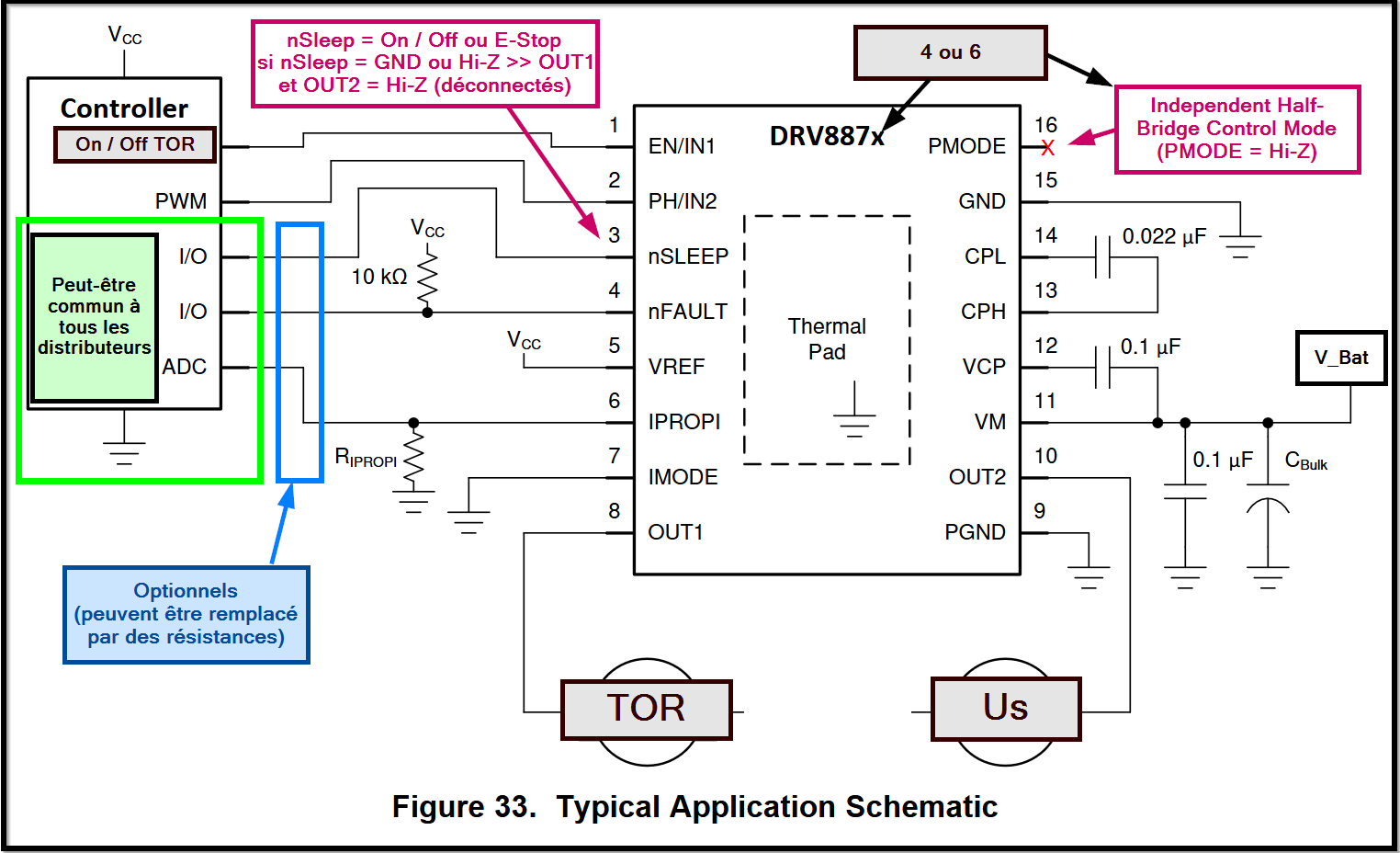

Après, si @william270peel préfère garder des pilotages TOR individuels pour chaque distributeur, je trouves que d'utiliser des DRV8874 ou DRV8876 serrais une option à envisager.
Un DRV par distributeur en mode demi-pont (OUt1 et OUT2 indépendant) comme ça In1<>Out1 pour TOR et In2<>Out2 pour Us.
DRV8874 on une résistance interne faible:
