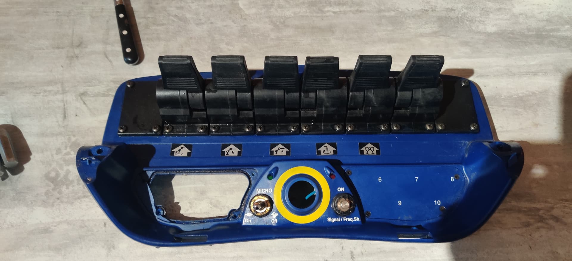

Maintenant que j'ai à disposition la radiocommande Scanreco RC400 on va pouvoir parler concret
La radiocommande :

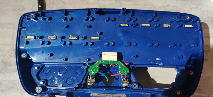

Pour info j'ai commencé à la démonter pour la nettoyer et regarder l'intérieur de la bête.
J'ai à ma disposition l'émetteur :
et le récepteur que je n'ai pas encore démonté.
J'ai acheté cette radiocommande en panne. Le vendeur n'a pas su m'expliquer ce qu'elle avait à part qu'elle est HS. Je pense que la panne vient du circuit imprimé principal.
Je pensais ne garder que les leviers linéaire, l'émetteur et le récepteur si tous es fonctionnel ( des tests sont à venir). Mais est ce une bonne idée ?
