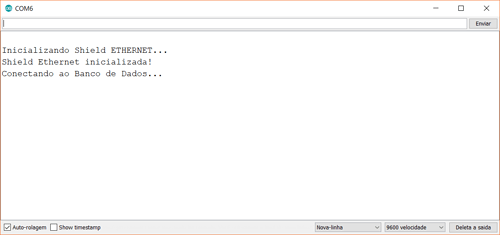

A ideia é: Ler o cartão e fazer a busca no banco para ver se existe o registro do código. Só que, quando rodo o software completo a conexão falha. Ele trava na linha 42 Serial.println("Conectando ao Banco de Dados..."); , ou seja, ele não chega a conectar o usuário no banco.
Código Completo (Não executa):

Saída no Monitor Serial para o Código Completo:
Já tentei utilizar o SoftwareSerial para separar as portas RX/TX colocando as portas 9 e 11 como Serial Virtual (RX/TX respectivamente) para o RFID, mas notei que quando declaro a SoftwareSerial o banco não conecta.
Gostaria que alguém analisasse e apontasse o meu erro.

Diria que a tua conclusão está errada...
  if (mysql_conn.connect(server_addr, 3306, user, password)) {
    Serial.println("estou aqui"); //coloca isto aqui...
    Serial.println("Falha de conexão ao Banco de Dados");
Se colocares o print como indicado em cima, ficas a saber se o arduino liga ao banco de dados ou não.
Outra coisa que pode estar a acontecer é o Arduino ficar sem memória... no entanto, isso costuma reiniciá-lo.
Diria também que perderes tempo a tentar perceber o que se passa com a porta série neste arduino quando um Mega tem 4 portas série de hardware é pouco eficiente.
Por último, já pensaste em conectar ao banco de dados quando alguém passar um cartão e não no início? Que acontece se perderes a ligação? Como é que o Arduino vai saber que perdeu a ligação ao banco e tentar ligar de novo?
