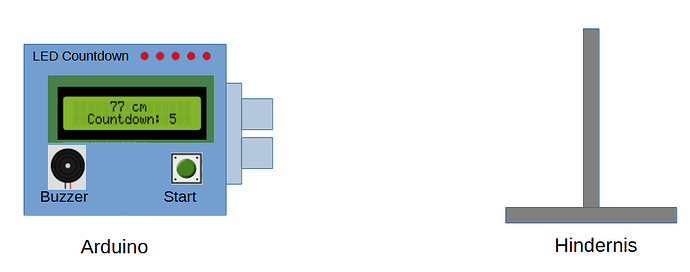

  • Baue eine freie Messstrecke für den US-Sensor auf (z.B. 0 cm bis 1 m)
  • Stelle ein zu messendes Hindernis (kleine Holzplatte mit Standfuß) neben die Strecke
  • Starte das Arduino-Programm
  • Gebe auf einem Display eine zufällige Entfernung in cm aus (z.B. zwischen 10 und 100 cm)
  • Zähle einen Countdown herunter (z.B. fünf Sekunden)
  • Der Spieler/die Spielerin muss das Hindernis möglichst präzise zu der angegebenen Entfernung entlang der Messstrecke platzieren, bevor der Countdown abgelaufen ist
  • Während des Countdowns wird die Entfernung zum Hindernis kontinuierlich gemessen, aber nichts ausgegeben!
  • Nach Ablauf des Countdowns wird ausgegeben:
    • Entfernung zum Hindernis
    • Nach wie vielen Sekunden hat sich das Hindernis nicht mehr bewegt
  • Auswertung nach mehreren Durchgängen:
    • Wer hat das Hindernis richtig/am besten platziert (und war dabei am schnellsten)?
Erweiterung:
  • Countdown zusätzlich per LED-Kette anzeigen
  • Countdown per Buzzer anzeigen
    • Start: Langer hoher Ton
    • Je Sekunde: Kurzer hoher Ton
    • Ende: Langer tiefer Ton
  • Ggf. noch Erfolg(Abstand zur geforderten Entfernung kleiner +/- 3 cm)/Misserfolg durch eine spezielle Tonfolge unterstreichen
  • Später kann der Countdown verringert werden (4, 3, 2, 1 Sekunde/n)
  • Oder die Messstrecke wird vergrößert (2 m, 3 m)
Interessant genug?
