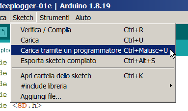

Non so se ti puo servire, ma sto facendo praticamente la stessa cosa qui, per farlo funzionare in standalone ho caricato il "minicore", come mi ha suggerito Guglielmo al post 40, poi ho settato l'ide in questo modo
2023-06-29 23_04_17
A questo punto ho scritto il bootloader per settare i fuse, e poi carico il programma usando un nano clone programmato come arduinoISP, usando il comando "carica tramite un programmatore" invece del solito "carica" che si usa con la USB, e mi funziona.

Okay, aggiungendo il quarzo sulla bb il boot loader viene caricato, però dopo non riesco a caricare lo sketch sull'ATMega328 con il mio bootloader per ck interno. Che programmatore devo impostare sulla ide e come e dove collegarlo per programmarlo? devo rimuovere il quarzo? Cercando ho trovato queste istruzioni: https://docs.arduino.cc/built-in-examples/arduino-isp/ArduinoToBreadboard ma non funziona, non dialoga e nel link non spiega che impostazioni dare come programmatore nell'IDE. Ma perché spiegano sempre le cose a metà? È frustrante!
Arduino as ISP.
Per avviare il caricamento:
CTRL+Shift+U.
Il quarzo puoi toglierlo, ma viene ignorato.
