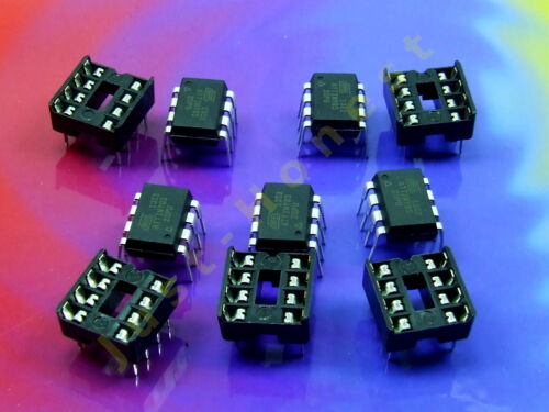

Meinst du den hier:
? Wie kann ich den Programieren :)?

Stk.5 x ATTINY 85 -20PU mit/ohne 5 x DIP8 Sockel/Socket Mikrocontroller, AVR MCU | eBay
Ja.
Programmieren kann man den auf unterschiedliche Weise, ich nehme einen UNO dafür, eine von vielen Anleitungen. ATtiny 25/45/85 unterscheiden sich nur im Speicher.

hier gibt es die ATTiny's noch ein paar Cent günstiger ATtiny85 - guloshop

Hallo, ich habe nun 3 Stk. Atmel85 bei ebay ersteigert, nur beim Funkmodul bin ich nicht schlüssig.... die entweder günstig und bis zu 3 Monaten Lieferzeit oder halt teuer xD ...
Während der Wartezeit kannst Du schon mal den ATtiny85 der IDE bekannt machen. Was Du da runterlädst, muß zur Version Deiner IDE passen (bei mir arduino-tiny-0150-0020.zip zu IDE 1.5.8). Kompilieren geht ja, auch wenn nicht dranhängt.
