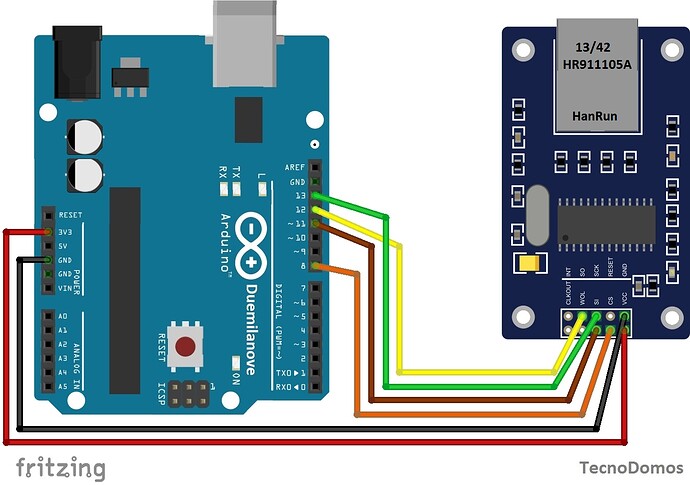

Bekomme als ip immer 0.0.0.0 oder 127.127.127.127
Habe mein ethernetschield nach folgendem plan angeschlossen
Du hast also keine Netzwerkverbindung.
Du hast das Ethernet-Modul (nicht Ethernetshield) an 3,3V geklemmt. Bist Du sicher, das das funktioniert?
Hänge mal einen Link zu Deinem Ethernetmodul mit ran. Welchen Chip hat es?
Gruß Tommy

enc28j60

Dann hast du die falsche lib. Für das modul ksnnst du nicht die normale nehmen, die ist für den W5100
Nimm die UIPEthernet von Norbert, die ist befehlskompatibel mit der normalen
Mit dem ENC28J60 kann es mit der MySQL-Lib evtl. schon eng mit dem Speicher werden, da dieses Teil vieles im Speicher des Arduino abhandelt, was der W5100 intern regelt. Dieses Teil ist die schlechtest mögliche Version der Ethernetanbindung.
Gruß Tommy

Wenn ich die UIPEthernet Lib nehme funktionier der mysql_connector aber nichtmehr richtig bekomme nur noch fehlermeldungen bei dem basic_insert script.
Du wirst die Lib aber dennoch wechseln müssen!
Der ENC muss schon unterstützt werden.....

Dann musst Du Dir wohl ein anderes Ethernetshield/-modul mit dem W5100 kaufen oder die Fehlermeldungen analysieren. Hast Du die Ethernet.h raus genommen?
