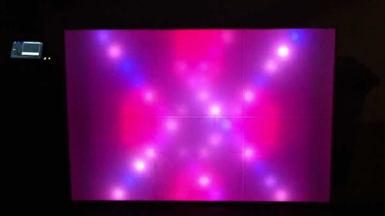

Hallo zusammen,
ich bin gerade dabei meinen Partykeller zu sanieren...und dabi entstand die Idee eine Pixelwand zu bauen. Die Wand ist eine 24x12 matrix und besteht aus 288 WS2801 Pixeln. Soweit so gut. Angesteuert werden soll diese matrix durch einen PC auf dem Glediator (www.solderlab.de) läuft.
Für diese Software gibt es bereits einen Arduino Sketch, der wie folgt aussieht:

Die Ansteuerung funktioniert auch wunderbar...jedoch nicht mit voller Pixelzahl. Setze ich Num_Pixels auf 288 passiert gar nichts mehr.
Da sich meine "programmierkenntnisse" auf ein wenig java/php/batch beschränken habe ich leider keine ahnung warum das so ist. Mit 99px funktioniert es noch, gebe ich 100px an findet nach upload keine ausgabe mehr statt.
Ist der Arduino UNO ausgelastet? Läuft die Schnittstelle über? Oder ist es ein Softwarefehler?
Kann jemand helfen? Habe schon Tage mit der Fehlersuche zugebracht bin aber mit meinem Latein am Ende...wie schön wäre jetzt ein Bier in der Kellerbar :astonished: :astonished:

So nach ein wenig hin und her sieht der Code nun so aus
//Change this to YOUR matrix size!!
#define Num_Pixels 288

Hatte gleichzeitig mit den Entwicklern von Glediator (Solderlab) Kontakt aufgenommen...Diese haben das Problem nun auch behoben...Und ich kann euch sagen IHR hattet recht!
DANKE an michael_x :wink:
Mit diesem Code ist es jetzt möglich mit dem Arduino UNO bis zu 333 WS2801 Pixel anzusteuern, falls noch jemand bock drauf hat. Wenn die Wand das Plexiglas vor hat poste ich noch mal ein Foto/Video
Vielen Dank für eure Mühen und bis zum nächsten Projekt!!!

Wie versprochen hier noch schnell ein Link zum Projekt!
Grüße Holly
Toll!!
