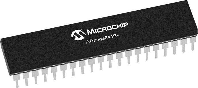

ATmega644PA-AU oder ATXMEGA32A4U-AU QFP44
Ich kann mich nicht entscheiden :smiley:
Welche Vorteile hat der USB beim Xmega, was kann man damit alles was man sonst beim 644er nicht könnte?
Bei dem kann man wohl .bin Firmware Uploaden, gehts bei dem 644er auch?
Der 644er hat zwar doppelt an Flash aber mit 32Kb würd ich auch auskommen, denk ich. Der Atmega324 kostet sogar mehr als der 644er. EEPROM ist zwar noch nicht relevant aber der 644er hat mehr.
