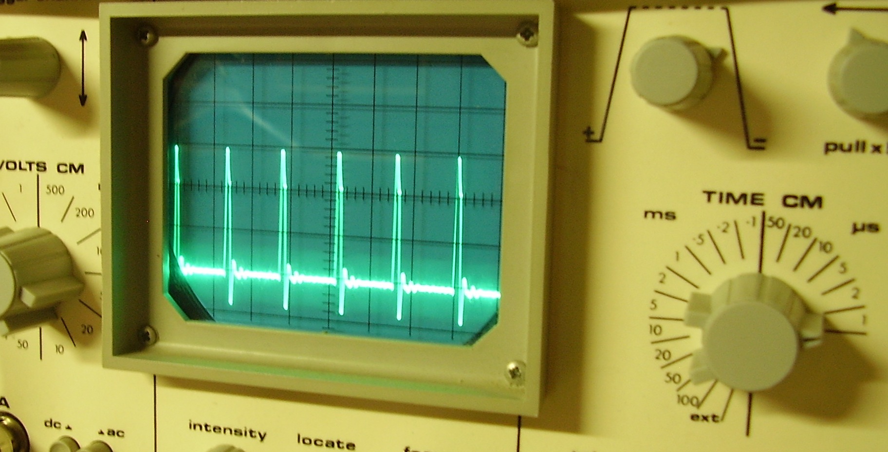

Ho provato un ATtiny85 nuovo appena arrivato.
L’ho programmato con:
Board: ATtiny85@ 1 Mhz (Internal oscillator;BOD disabled)
Codice: vedi di seguito
in uscita rilevo un segnae con periodo ~ 13uS, vedi file allegato.
Mi aspettavo una frequenza più alta anche se per una misura
più precisa bisognerebbe programmare in assembler.
Ho provato anche a caricare il bootloader dal menù “Scrivi bootloader”
del menù Strumenti ma non ci sono differenze.
Questo bootloader va bene anche per gli ATtiny??
e poi con la:
Board: ATtiny85@ 8 Mhz (Internal oscillator;BOD disabled)
Tutto come prima.

carletto: Mi aspettavo una frequenza più alta anche se per una misura più precisa bisognerebbe programmare in assembler.
Gli AVR nuovi, di default, usano l'oscillatore RC interno a 1 MHz, 13 us sono un tempo accettabile per il tuo codice visto che corrispondono a 13 cicli macchina. Non serve a nulla cambiare il tipo di board senza cambiare opportunamente i settaggio dei fuse, ed eventualmente aggiungere un quarzo, quell'indicazione serve solo per passare al compilatore il valore di FCPU da utilizzare per settare i valori legati al clock come il baud rate o la durata di un delay.
Immagino che tu ti sia attrezzato per programmare i tiny, scaricando i file aggiornati; il bootloader dei tiny è "virtuale" cioè completamente vuoto, ma usando l'IDE 1.0.1 o più recenti, se selezioni PRIMA la board a 8MHz e poi scrivi il bootloader ottieni il cambiamento dei fuse e quindi il settaggio del micro per lavorare a 8MHz, sempre con l'oscillatore interno.

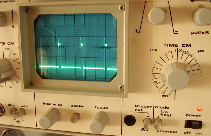

OK FUNZIONA!
Grazie Michele.
Vedi allegato.

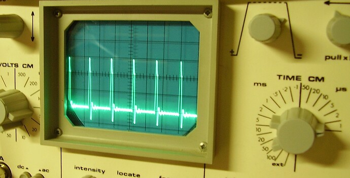

Ho provato la board 16Mhz e funziona.
Grazie per i suggerimenti.
