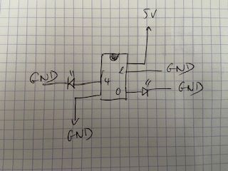

J'ai pris ce code dans GitHub.
Pour le tester j'alimente l'Attiny85 avec l'arduino en 5V
J'ai connecté une led rouge au PIN 0
et une bleue au PIN 4
Lorsque je connecte l'attiny85, la led rouge s'allume environ 3 secondes et s'éteint.
lorsque je connecte le PIN 2 à la masse, la led bleue d'allume très brièvement et la rouge s'allume pendant 3 secondes.
Je ne m'attendais pas trop à cela comme comportement.
Pour moi lorsque l'Attiny85 reçoit du courant le led rouge doit s'allumer 5 secondes.
Si une interruption apparaît en reliant le PIN2 à la masse, la bleue s'allume 2,5'' et la rouge 5'.
Mais il y a peut être un truc qui m'échappe.
J'ai laissé le code repris dans GitHub tel quel mais dans les commentaires pour l'interruption je pense qu'il faut comprendre PIN2 et pas PIN3.
Merci si vous avez des explications.

Il y a quelque chose qui ne va déjà pas dans le câblage, il n'y a pas de résistance en série avec les leds. Cela peut écrouler l'alimentation et faire n'importe quoi.
Si ce sont des leds rouges avec un seuil supposé de 1,5V, il y aurait alors 3,5V aux bornes des résistances qu'il faut mettre en série. Pour un courant de 5mA, il faut donc une résistance de l'ordre de 820Ω
Bonjour, oui effectivement. Du coup j'ai rajouté 1 résistance en série pour chaque led de 680k ( ~ 700k). Mais je constate toujours le même comportement.
Si c'est 600kΩ les LEDs ne doivent plus s'allumer du tout!
Je regarde le code avec attention ce soir quand je rentre
Je viens de trouver. En fait je n'avais pas fait un burn boatloader avant. je suis désolé tout fonctionne correctement.
