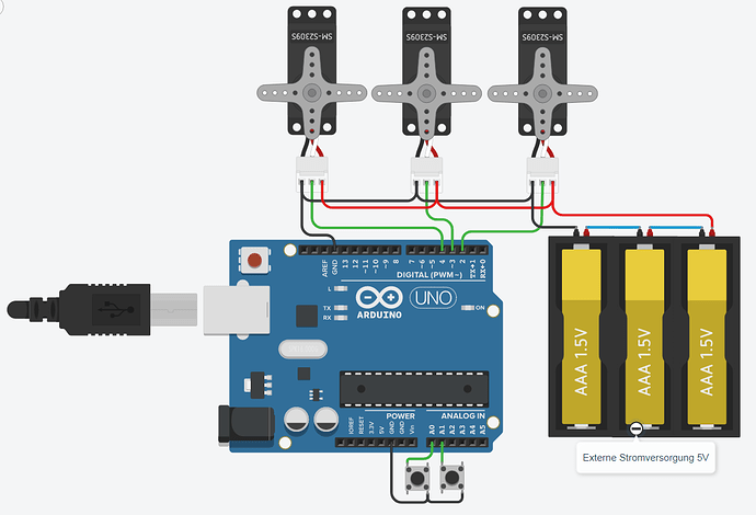

Hallo Leuchtfeuer,
weil ich gerade Lust dazu hatte, und damit auch noch einen hässlichen Bug in den MobaTools gefunden habe, der mir beim unterdrücken von Warnings in die letzte Release reingerutscht ist, mal was zum knabbern für dich :wink: :
Ich habe da noch 2 Taster zum Starten und Anhalten des Ablaufs reingemacht. Ich weis nicht, ob das so gut ist, wenn das z.B. 8 Stunden ohne jede Eingriffsmöglichkeit durchläuft.

Wenn Du den Code auf Fehlerfreiheit getestet hast und verstehst, dann hast Du sicher eine ganze Menge gelernt 8)
Der gesamte Ablauf wird allein durch diese Tabelle gesteuert (Ausschnitt von oben):
Die einzelnen Schritte entstammen deinem ersten Post, wobei auf alle Winkel 90 draufaddiert wurden.

Hallo in die Runde, heute sind die Servos angekommen (das Relais spare ich mir für den Test mal). Und leider gibts Schwierigkeiten:
  1. Bei der Codeprüfung vor dem Hochladen meckert die Software wegen Zeile 7 (-> #else ). Ich habe dann den debugging-Teil auskommentiert, sowie alles, was sich darauf beziehen dürfte. Die Software hat mir das ja hübsch per Fehler angezeigt (DB_Print - Zeilen).
    Warum der Code so nicht funktioniert? Keine Ahnung. Vielleicht weiß MicroBahner das?
  2. Dann habe ich noch eine Frage zur Verkabelung der Taster. Aus dem Code erschließt sich mir das nicht. Der "normale, einfache" Anschluss scheint es ja nicht zu sein. Vielleicht kann jemand den Anhang künsterisch ergänzen :wink:
Ein interessantes Verhalten stellt sich beim Anschluss der Servos über ein 5V-Netzteil ein. 2 der 3 Servos drehen ohne Unterlass. Passiert aber nicht bei Spannungsversorgung über den Arduino. Woran liegt denn das schon wieder?!
Frage zum Relais, da ich keins zum testen habe: passt der Anschluss PIN 5 und GND?
Was ist für dich der 'normale einfache' Anschluss? Ein Seite des Tasters kommt an den jeweiligen Pin, die andere an Gnd. Das wars.
Das mit den Servos kann ich jetzt nicht nachvollziehen. Hast Du alle Gnd verbunden ( das fehlt in deinem Bild ja auch )?
Das Relais kannst Du nicht direkt an den UNO anschließen, dass braucht zu viel Strom. Bei einem Relais-Modul sollte der Treiber aber integriert sein. Da müsste man zum Anschluß aber wissen, welches Modul.

Also das 'Konstrukt' würde im Film 'Alien' etwas sagen wie '... röchel ... knarz ... kill me ...'.
Nicht, daß ich keine Lust hätte, mir nun 48 Posts durchzulesen, aber WAS soll DA eigentlich nun passieren?
Wenn die Antwort 'Nichts' ist, passt das Schaltbild zumindest ... halbwegs.

Hallo,
du solltest 0V der Spannungsversorgung mit GND des UNO verbinden. Die Taster vebindest Du auf der anderen Seite ebenfalls mit GND. PinMode(pin,INPUT_PULLUP) verwenden und die Logik beachten.

Danke für den Code, jetzt klappt der Upload ohne Fehler :slight_smile:
Ich habe das Schaubild vervollständigt (real habe ich aktuell den Arduino als Spannungsquelle der mini-servos).
Beim Drücken des Tasters an PIN 6 zuckt der Servo an PIN 4, mehr passiert nicht. Da muss ich was nicht ganz richtig haben :o
PS: GND mit minus-Pol der Spannungsquelle im Schaubild gemäß Heinz ergänzt; Thema Relaismodul klammern wir dann wohl erstmal aus. Muss ich dann zum Test erst beschaffen. Dachte ich kann da nen 5V-Relais für 24 Volt-Schaltung direkt dranhängen :confused:
Du hast die Pin-nummern aber schon an deine HW angepasst? In dem Sketch sind die noch passend zu meiner Test-HW
Ich habe den Fehler gefunden. Die Leitungen zu den Tastern mussten nicht Pin 6 und 7 sein, sondern A0 und A1...
oh man :-X Ich verneige mich in Demut.

Schaltbild siehe Anhang.
Anmerkung: Im Schaltbild ist das Relais nicht integriert. Hierfür wird eine Relaiskarte als Anschluss benötigt.
PS: Dickes Lob an alle, die mir auf die Sprünge geholfen haben und sich die wertvolle Zeit nahmen.
Leuchtfeuer:
Kannst Du aber doch ganz einfach ändern. Die Zuordnung steht nur an einer einzigen Stelle:
const byte startPin = A0;//6;
const byte stopPin  = A1;//7;
machst Du zu
const byte startPin = 6;
const byte stopPin  = 7;
Sowas muss man ja eigentlich immer an die eigene HW anpassen, und das ist ja auch der Grund, weshalb man die Pinnummern nicht verstreut im Code direkt verwenden soll, sondern an einer zentralen Stelle zuordnet.
Freut mich jedenfalls, wenn's jetzt für dich passt.
