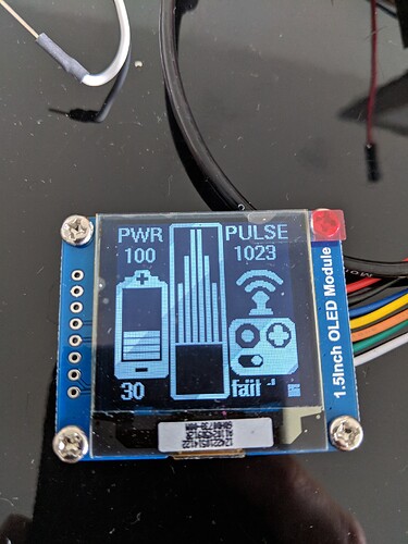

Das Display kommt auf die Fernbedienung drauf, bin gerade am Design und Testdrucken dran.
Warum Oled, hier kann ich schöne Symbole in Gimp erstellen welche zB als Warnsymbol (zu hoher Strom) aufblinken sollen. Daher keine LCD mit zB 4x20 oder so.
Das ist nur für mich/Tochter bestimmt. Warum die Werte live? Damit ich nun das Board während des Betriebs austesten kann. In der Vergangenheit habe ich immer im Nachgang die Daten ausgelesen, konnte aber nicht nachvollziehen was das für eine Fahrsituation war. ZB Drehzahl ging hoch, Strom runter (deutet auf Luft/Kavitation hin).
Deswegen die kritischen Daten live auf ein kleines Oled.
Das kenne ich einigermassen und kann es auch programmieren :winking_face_with_tongue:
Eingestellt wird nichts an der Fernbedienung. Nur Anzeigen.... eingestellt kann nur mit PC und im Stillstand werden.

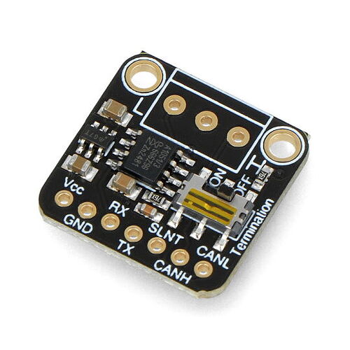

Was ich selbst schon gemacht habe ist zwei ESP32 nodeMCU über einen ADJ 1051 CAN-Bus-tranceiver untereinander zu verbinden.
Du willst die MGM-ESC auslesen. Das heißt der CAN-BUS-Partner ist kein zweiter ESP32.
Ich würde jetzt keine großen Probleme erwarten. Aber wirklich wissen tut man es erst wenn man es live in in Farbe getestet hat.

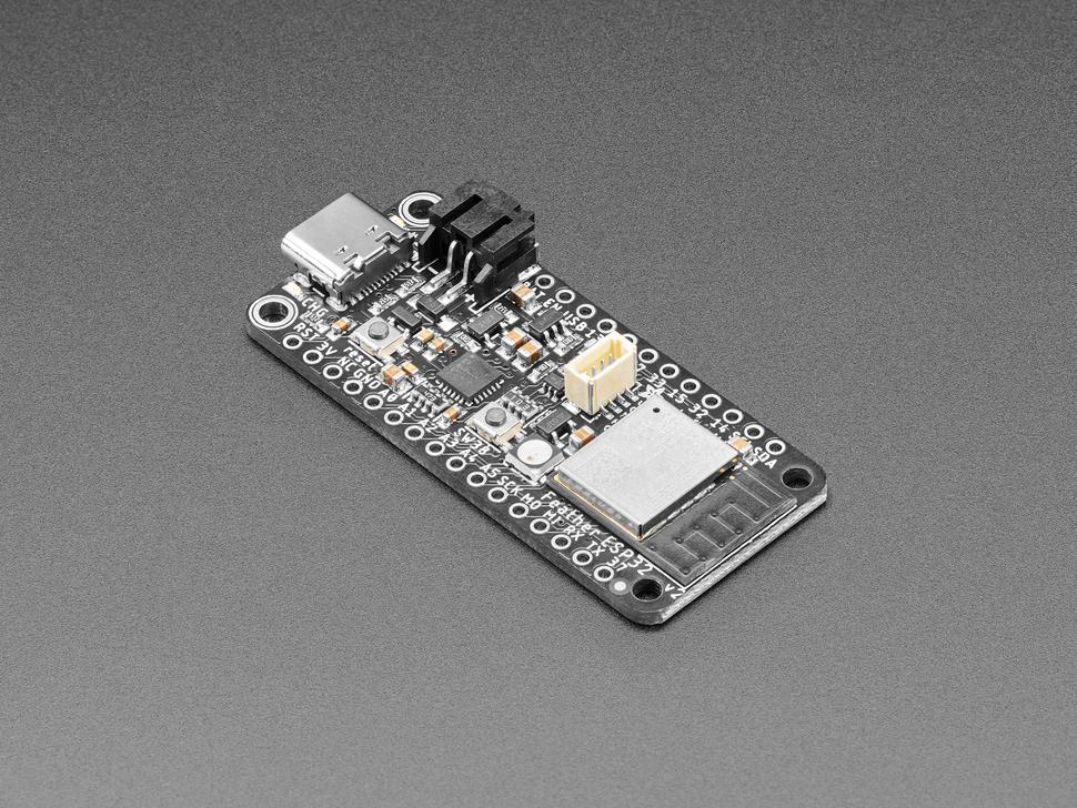

Der ESP32 hat WLAN an Board. Damit ist - zumindest theoretisch - möglich
den ESP32 sein eigenes WLAN aufzumachen und dann eine kleine Webseite zu erzeugen die die die ausgelesen Daten anzeigt.
Ich habe "- zumindest theoretisch - " geschrieben, weil ich es noch nicht selbst getestet habe.
Der ESP32 hat einen CAN-Bus-Controller onboard. Trotzdem ist CAN-BUS eine Anwendung die hohe Perfomance benötigt und da mache ich vor einem praktischen Test ein Fragezeichen ob CAN-BUS und WLAN gleichzeitig betreiben gut funktioniert.
Meine Einschätzung aus dem Bauch heraus gute Chance dass es funktioniert, aber keine Garantie.

ESP32 nodeMCU oder eine andere ESP32-Variante?
ESP32 mit CAN-BUS-Tranceiver auf dem Microcontroller-board integriert so wie hier:
oder externer CAN-BUS-Tranceiver

Hier mal ein alter Prototyp des OLEDs-Display, ist aber auch schon wieder ein paar Jahre her:
