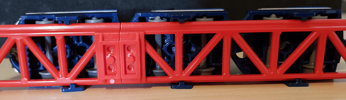

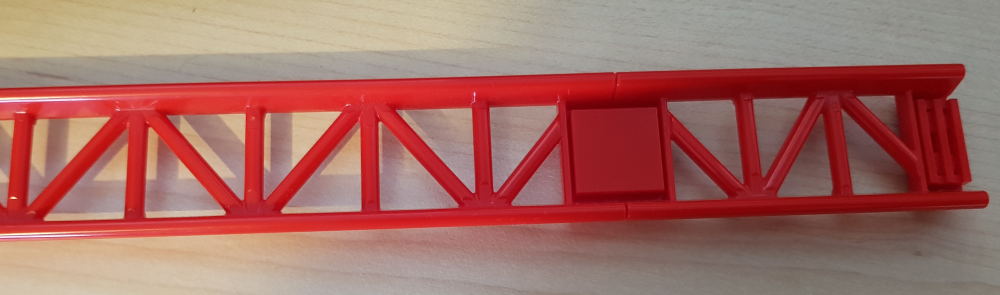

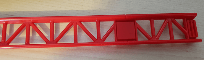

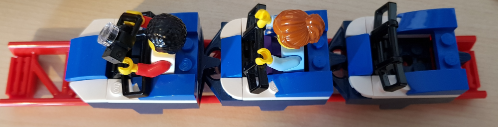

Hier noch ein paar Bilder von den Achterbahnzügen und Achterbahnschienen.
