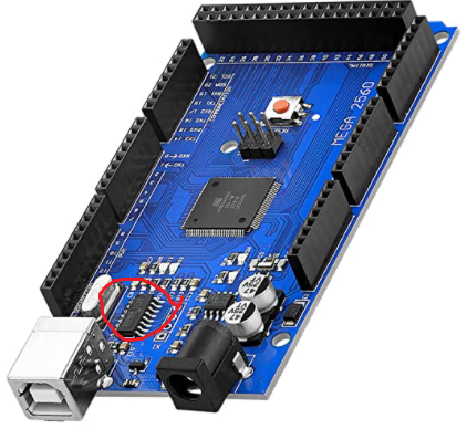

Können Sie bitte bestätigen, dass Ihre Arduino Mega (Atmega2560) diesen "CH340G" Chip haben?
CH340G on ATMEGA2550
Wenn so, müssen Sie zuerst den CH340G Treiber (driver) herunterladen.
Der Treiben befindet man hier. Also können Sie das Tutorial auf der SparkFun Webseite anschauen, um mehr darüber den Herunterladen- und Benutzen-Ablauf zu erfahren.
Cheers!
Der Chip ist tatsächlich unkenntlich gemacht oder hat gar keine Beschriftung. Im Gerätemanager wird der automatisch als CH340 erkannt
Screenshot 2022-02-14 104744
