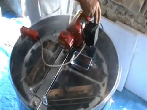

Yo lo decía así porque quiero dejar el aparato lo más simple posible en cuestión de utilización, lo voy a utilizar yo, pero también lo va a utilizar gente mayor del pueblo a la que presto la máquina, y cuantos más botones o juegos de botones le ponga para funcionar les complico el día.
Por eso quiero que haya dos posiciones "automático/manual) y cada una separada con sus botones.
Te pongo un enlace a un video de Youtube para que veas como es el extractor de miel y te hagas una idea. Lo único que la máquina que tengo yo es casera hecha por mi, esa que se ve en el video es comprada.
Por el contactor de motor no tengo problema, me dieron ese cuadro eléctrico que voy a poner con un contactor, borneros, y el selector, así que tengo uno.

Yo aquí ya me pierdo, la idea es que giré el motor a una velocidad media durante unos minutos, después suba progresivamente y se mantenga a una velocidad alta otros tantos minutos, el tiempo y la velocidad dependerá de las pruebas insitu que haga cuando vaya a sacar la miel.
Si esos temporizadores que comentas pueden regularse en tiempo y en velocidad del motor lo desconozco, pero utilizando arduino creo que también se abre un mundo de posibilidades a la gente que no pueda permitirse un Plc y quiera hacer un pequeño automatismo.
