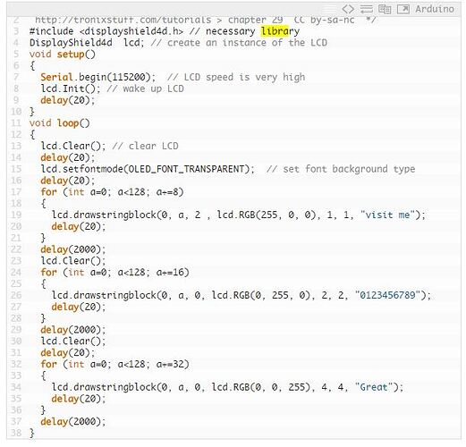

He tratado de cargar un cargar un código para un display uLCD 114 G2, pero me da un error de compilación primeramente me aparece lo siguiente:

Para iniciar no pude realizar la primera parte donde se usa pmmc loader, me sale un error creo que tiene que ver algo con el cable del arduino investigare más a detalle aunque esto no pertenece al foro supongo. Trato de compilar el ejemplo 29.1 (código ejemplo).
Posterior al intentar compilar me apareció (mensaje 1.1)(mensaje 1.2)
Como le comentaba intente obtener info en linea y encontré que tenia que ver con la versión del compilador y la supuesta solución era modificar el código en .cpp de la librería y en dicho código sustituir Wprogram.h por Arduino.h, peor al realizar esto me parece un nuevo mensaje de error de compilación (mensaje 2)
