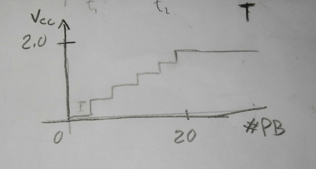

Estoy implementando un barrido digital para simular el comportamiento de un potenciometro, que luego incorporare a otro sketch, que adjunto mas adelante en el cual interesa usar la salida DAC del DUE para hacer pruebas.
Usando la entrada digital 11 como entrada para el pulsador, necesito realizar un barrido usando un pulsador normalmente abierto entre los valores de 0 a 2 con pasos de 0.1 esto para simular digitalmente el comportamiento de un potenciomentro que tendré conectado mas adelante.
En realidad ya pude hacerlo pero quisiera sus opiniones, quizás pueda hacerlo de una forma mas sencilla o eficiente tal que consuma menos recursos de mi placa arduino, en este caso el Due, puesto que este sketch solo hace parte de otro aun mas grande que voy a incorporar.

En la continuación del proyecto adjunto el código, este consiste en leer una entrada análoga de 60Hz, y luego realizar un control con ella, en este básicamente me gustaría saber como puedo usar las salidas DAC del arduino DUE para verificar algunos comportamientos del código con la salida DAC en un osciloscopio. Específicamente las variables que necesito son V1 y V2 del código, puesto que la señal de entrada es V1 y esta la integro internamente usando un filtro digital pasa-bajos de orden uno y luego asignandola a la variable V2.
