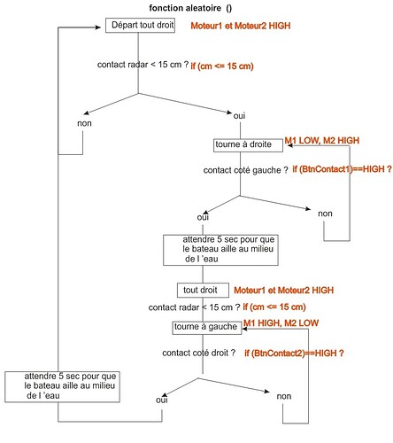

1 Dans la fonction aléatoire (), je ne vois pas le fait si pas de contact ni à droite ni à gauche, alors les 2 moteurs fonctionnent ensembles
Tu as fait un logigramme d'exécution de tes fonctions. Maintenant, il faudrait définir précisément ce que doivent faire ces fonctions. En l'état actuel, la fonction aléatoire fait juste ceci :
  • Si distance inférieure à 15 cm : on coupe le moteur 2, sans toucher au moteur 1 (qu'il soit on ou off) et on active la pompe
  • Sinon on allume le moteur 2 sans toucher au moteur 1 (qu'il soit on ou off), on coupe la pompe et on lit les boutons
Ça parait bizarre : tu ne t'occupes que d'un seul moteur et je pense qu'il faudrait lire les boutons tout le temps ou bien au moins lorsque la distance est faible. Par ailleurs, je ne sais pas exactement à quoi correspond cette distance : comment ton capteur est-il orienté : vers l'avant du bateau, d'un côté ...?
Donc, tu dois bien réfléchir à ce que les fonctions doivent faire afin d'assurer la cohérence du programme.
Je joint un croquis plus explicatif pour les mouvements :slight_smile:

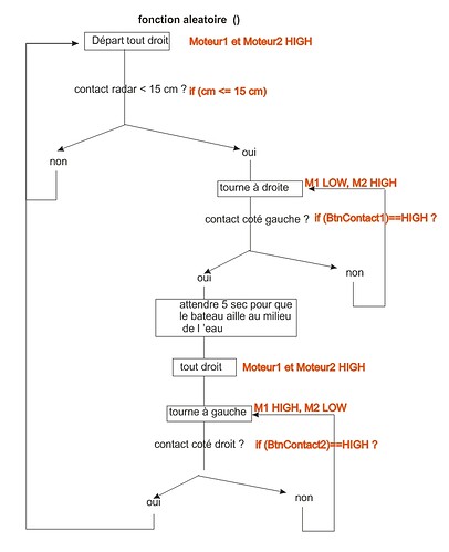

J'avais bien vu ce pb d'un seul moteur :slight_smile:
donc voici le graphe pour la fonction aleatoire.
J'espère ne rien avoir oublié .
je démarre tout droit, 1e radar, il tourne à droite
si contact coté gauche (btn1), il tourne encore pour être axer vers le centre de la piscine
puis tout droit
2 eme radar, il tourne à gauche
si contact coté droit (btn2), il tourne encore pour être axer vers le centre de la piscine
et boucle
Edit : petite modif aux lignes de Btncontact1 et2
voici le code modifié de aleatoire.
Je devrais trouver un autre nom car en fait je lui dis de tourner comme je veux
Je redonne le graphe de la fonction, j'avais fais un oubli d'attente de 5 sec sur la fin

4 choix sinon action par défaut recule Si tout est négatif alors fonction par défaut recule
if A (avance +1) ou if A (avance +1 ) Ok alors on avance SINON on passe à
If B (avance +2) ou if B (avance +2) Ok alors on avance SINON on passe à
if C (avance +3) ou if C (avance +1) Ok alors on avance SINON on passe à
if D (avance +4 ) if D avance +1) Ok alors on avance SINON on passe à
else E (recule) Aucun des 4 alors recule else E (recule) Tout est NON donc action par défaut
