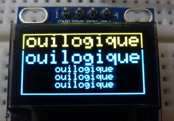

J'ai suivi ton idée de l'écran i2C 128x64 OLED
J'ai trouvé ce code ici
Si j'ai bien compris IC2 prend 2 pin numériques
Dans mon projet, il me reste les pin 13, 12, ~9, 8, ~6 ,~5
Donc 13 et 12 pour l'écran, reste 4 pin ~9, 8, ~6 ,~5

Chaque ligne
display.println();
Affiche une information, il y a donc 4 ligne possibles ?

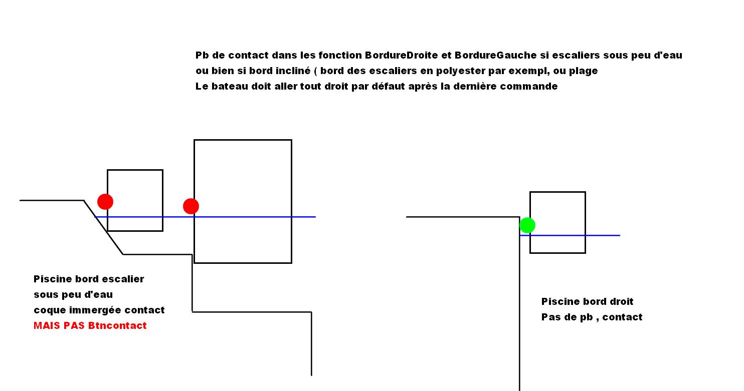

Petit retour sur les BordureDroite et BordureGauche.
Si on a un escalier en Polyester le bord sera incliné et /ou on a peut-être une marche sous peu d'eau mais assez pour le pas pouvoir déclencher les BtnContact.
donc le bateau se colle à un bord.
Btncontact ok, un moteur validé
Il arrive sur le bord incliné, pas de contact
pendant 3 sec un moteur continue de tourner
Plus de signal ni de BtnContact ni de ultrasons
Les 2 moteurs fonctionnent jusqu'à un contact
Si c'est un bord incliné arrondi, le bateau va suivre la courbure jusqu'à un contact
Si c'est une marche noyée, le bateau suivra son bord jusqu'à un contact
Ma question est celle-ci
Ai je besoin de remettre une condition ?
Je dirai que si aucune des conditions sont réunie alors c'est
 // le bateau se dirige vers une parois.
    digitalWrite(moteur2, HIGH);
    digitalWrite(moteur1, HIGH);
qui est valide

Pour l'écran OLED, le nombre de lignes dépend de la taille de caractères que tu utiliseras. L'avantage de ces écrans c'est que tu peux mettre tes textes où tu veux, ce ne sont pas des lignes fixes comme pour un LCD classique. Tu peux aussi faire des dessins ou afficher des images. Il ne faut que 2 pins en effet : en attendant de le recevoir, tu peux te renseigner sur la mise en oeuvre de l'I2C.

Pour l'escalier, si le problème (tel que le montre ton schéma) est dû à une limitation des capteurs (le bouton n'est pas adapté à ce cas (tu pourrais le mettre au bout d'une tige ?)), il faut peut-être envisager un autre capteur. Le capteur US (ultrasons) risque de ne pas fonctionner si la paroi est inclinée : tu peux déjà vérifier ça avec ton matériel actuel. Dans ce cas, tu peux soit chercher d'autres capteurs, soit ouvrir un fil de discussion spécifique pour demander des avis à la communauté.
Peut-être qu'un capteur IR (infrarouge) pourrait marcher, mais si c'est dans une piscine en plein soleil, je ne sais pas...
1 J ai déjà chercher pour ic2 et je continue….
EDit "
Et j'ai trouvé pour expliquer les différentes lignes de l'écran ( voir image jointe) :slight_smile: :slight_smile:
Test d’un écran OLED 128×64 I²C – ouilogique.com "
2 Pour les fonctions Bordure***, c'est bon avec le dernier if ou bien je l'enlève ?
Mais je pense que je peux l'enlever non ?

if ( !(BtnContact2) && !(cm <= 5)) { //Pas de contact et Pas de son
    // le bateau ne touche pas le bord incliné d'un escalier
    // ou le fond du bateau touche une marche immergée
    //NI contact NI ultrason : le bateau suit la courbe ou suit la marche immergée
    digitalWrite(moteur1, LOW);
    //  la pompe fonctionne
    digitalWrite(pompe, HIGH);
(les 2 moteurs tournent ensemble sur le même pin donc
digitalWrite(moteur2, HIGH); fait marcher les 2 moteurs
digitalWrite(moteur1, LOW); devient monServomoteur.write (45);
    digitalWrite(moteur2, HIGH); // les moteurs soudés en parallèle sur la carte arduino
   monServomoteur.write (135); // BtnConatct2 dit de tourner à droite, soit 135°
