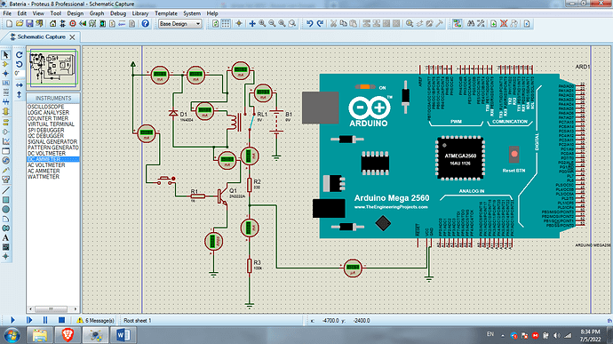

Hola, me gustaria saber como crear un sistema de transferencia automatico para ds para que en cuyo caso se vaya la electricidad, se cuente con un sistema de respaldo en cuyo caso seria una bateria.
Hice un arreglo de un diodo, de un transistor y de un rele, sin embargo, no logro que me suministre la energia necesaria para que funcione.
Aqui adjunto lo que llevo del esquema en proteus a ver si me dan una recomendacion.
Los amperimetros son para ver como esta la corriente en cada tramo.
¿Has probado a darle los 9V directamente? solo para comprobar que suministra la energia necesaria.
Por otro lado por muy rapido que sea el relé se producirá un micro corte de energia, en el mejor de los casos el Arduino se reiniciará, en el peor de los casos se podria quedar bloqueado siendo necesario darle un Reset.
Quizas el montaje de alimentacion más adecuado sea el siguiente con un BMS y tres pilas deLi-Ion

Asi te aseguras de que las baterias estan siempre cargadas y si hay perdida de la energia principal las baterias la suplen sin ningun tipo de corte o microcorte
No es la manera de hacer un cambio. Primero hay que detectar que la energia principal esta decayendo. Luego ante determinado umbral pasar a energia auxiliar sin que el dispositivo lo note. Una alternativa es tener un capacitor de alto valor que suministre la energia por los mseg que hacen falta en dicha transferencia.
En lugar de un rele usar un PMOS que es muchísmo mas rapido.
Una batería de 9V no sirve como energia alternativa.
Usa un par de LiPO totalizando 7.4V por ejemplo.
Otra opción
Los diodos deben ser tipo Schottky.
Puedes agregar un condensador electrolítico de 1000uF x 16V (o 25V) entre el punto unión de los diodos y masa.
