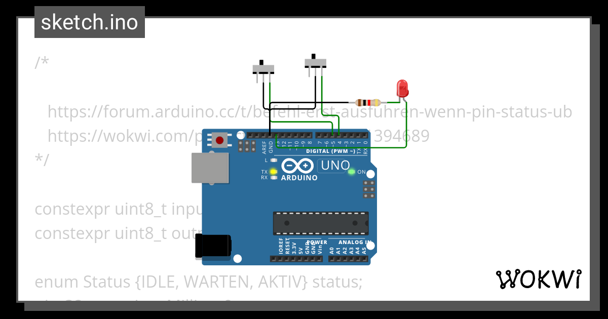

Hallo,
ich habe mal wieder eine typische Anfängerfrage: ich möchte einen digitalen Output Pin erst dann auf High setzen, wenn mehrere digitale Input Pins für eine bestimmte Dauer auf Low sind, also z.B.
Pin 4 und Pin 5 sind beide für mindestens 500ms auf Low -> setze Pin 10 auf High
Wie sieht der Code prinzipiell aus, um die Zeitdauer zu messen in der Pin 4 und Pin 5 auf Low stehen, und erst danach den Pin 10 auf High zu setzen?
Danke euch wieder sehr für Anregungen/Tips die mich hier weiterbringen :slight_smile:

das müsste funktionieren:
   https://forum.arduino.cc/t/befehl-erst-ausfuhren-wenn-pin-status-uber-eine-bestimmte-mindestzeit-hinweg-unverandert-ist/1238604
   https://wokwi.com/projects/393062541441394689

constexpr uint8_t inputPin[] {4, 5};
constexpr uint8_t outputPin {13};
enum Status {IDLE, WARTEN, AKTIV} status;
uint32_t previousMillis = 0;
  for (auto &i : inputPin) pinMode(i, INPUT_PULLUP);
  pinMode(outputPin, OUTPUT);
void test() {
  uint8_t bitmap = 0b11111111;  // wird später zu einem "wie sind die Pins"
  uint8_t mask = 0b11111111;    // wird später zu einem "wie sollen die Pins sein"
  for (int i = 0; i < sizeof(inputPin); i++) {
    mask ^= 1 << i;  // bit löschen
    if (digitalRead(inputPin[i]) == LOW ) bitmap ^= 1 << i;
  //Serial.print(mask, BIN); Serial.print(' '); Serial.println(bitmap, BIN);
  switch (status) {
    case IDLE :
      if (mask == bitmap) {
        previousMillis = millis();
        status = WARTEN;
        Serial.println(status);
    case WARTEN :
      if (mask != bitmap) {
        digitalWrite(outputPin, LOW);
        status = IDLE;
      if (millis() - previousMillis > 1000) {
        digitalWrite(outputPin, HIGH);
        status = AKTIV;
    case AKTIV :
        status = IDLE;
  test();
von der Idee her ist es eine finite state machine mit den Status
IDLE - Pin Bedingung ist nicht erfüllt
WARTEN - die Pin Bedingung ist erfüllt, aber noch nicht genug Zeit ist um
AKTIV Pin Bedingung ist erfüllt, und genug Zeit ist um
Hi @paulpaulson,
ich experimentiere grade erst etwas, hab noch nichts programmiert. Letztendlich ist es ein Programm zur Auslösung von Aktionen durch Abfrage von unterschiedlichen Schalterstellungen mittels des Zustandes zweier Pins:
Pin 4 auf High, oder Pin5 auf High, oder beide Pins auf Low
Da der Schalter immer von "Pin 4 High" über "beide Pins auf Low" zu "Pin 5 High" schaltet, und wieder zurück, will ich die Aktion für den Zustand "beide Pins auf Low" erst dann auslösen wenn dieser Zustand eine gewisse Zeit lang besteht, um abzufangen dass beim Übergang von "Pin 4 High" über "beide Pins auf Low" zu "Pin 5 High" diese ungewollt ausgelöst wird.
@noiasca Danke Dir !!!
Ich rate mal, du hast einen Umschalter (mit Mittelstellung?) mit dem du HIGH entweder auf den einen oder den anderen Pin gibst.
Hast du überhaupt zwei Pulldown Widerstände an die Pins 4 und 5 angeschlossen?
Sonst sind die offenen Pins nicht LOW, sondern UNDEFINIERT.
