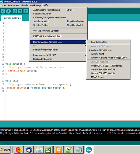

Mein Vorgehen in der Sache:
- Alle Nanos, in meinem Zugriff, bekommen einen kleinen Aufkleber, um kenntlich zu machen, welche Variante man da gerade vor sich hat. z.B. Alte, "A", neue mit "N", für neu, und eigene mit "U" für UNO
- Alle Nanos, welche direkt über meinen Schreibtisch gehen, bekommen den UNO Bootloader per ISP eingepflanzt. Und einen kleinen Aufkleber mit einem großen "U" drauf. Ab dem Augenblick ist vor dem Upload eines neuen Programms immer der UNO als Ziel Board auszuwählen.
Denn ich gehe, über kurz oder lang, davon aus, dass die UNO Konfiguration irgendwann offiziell vollständig auf den Nano übertragen wird.
Für mich ist der Schritt, alle Nanos zum UNO zu machen, ok...
Und ihr wisst jetzt immerhin, wenn es klemmt, warum es klemmt.
