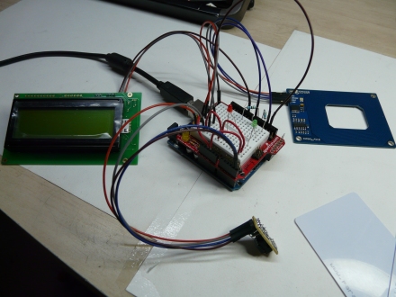

Bonjour,nous sommes un groupe de travail en Terminale STI2D SIN qui avons pour travail de réaliser un projet pour le BAC. "Amélioration de la sécurité dans les centres médicalisés"
Contraintes imposées :
-Utilisation d'Arduino
-Capteurs RFID
-Page WEB
Principe du projet :
Il s'agit de réguler l'accès a une salle en équipant les patients d'un bracelet à capteur RFID, de tel sorte que la porte ne s'ouvre pas pour tout le monde.
par exemple Monsieur X (qui est autorisé à passer) possède le bracelet jaune, le capteur de la porte détecte le code du bracelet jaune et ouvre la porte.
Monsieur Y (qui n'a pas le droit d'accéder à la salle) possède le bracelet rouge, le capteur remarque que le code de ce bracelet interdit l'ouverture, la porte reste donc fermé.
Il faut ensuite que tout les passages soit répertoriés sur une page WEB en indiquant la personne, la date, l'heure et si oui ou non elle est passées.
Nous avons plusieurs problèmes :
Le premier par rapport à la page WEB sur Arduino, nous avons la forme de la page (cela dois représenter une liste avec les donnés cités plus haut), mais il faudrais que ce sois sous forme de tableau, en gros il y a tout, sauf les lignes pour en faire un tableau. Car la programmation WEB sur Arduino et différents que le HTML et CSS
Le deuxième en rapport avec les capteurs : nous avons des difficultés avec la programmation sous arduino , pour autoriser ou non l'accès mais nous avons commencer ce programme (ci dessous):

Le dernier problème est : comment assemblé nos 2 fichiers, le fichier Arduino avec la page avec le fichier Arduino sur la régulation d'accès.

bonjour,
les bases sont bonnes sur le papier, mais tu ne pose pas tout.
quels sont les contraintes ou cahier des charges?
après :
1- comment entrer les données de passage
2- comment les lire, voir les parser
3- comment les afficher
ce qui en découle :
1- quelle carte utiliser
2- quel shield utiliser
3- quel support de stockage utiliser
le mieux est de faire un diagramme, facile a dire j'en fais très rarement :slight_smile:
Bonjour,
Il manque un bon paquet d'informations !
  • Les pages web seront sur l'arduino ou sur un serveur externe ?
    Si oui voir "webduino" et arduino "tinywebserver".
  • Quel lecteur RFID utilisez vous ?
  • Ou seront stocké la liste des tags autorisé ?
  • De quel matériel disposez vous ?
Tu peut reprendre mon code (pour arduino 0023 + lecteur RFID parallax) comme base de réflexion :
version simple :
version complète :
la liste des tag seront sur la page web
nous disposons de arduino uno.
Désolé pour le temps de reponse, nous sommes uniquement present le mardi.
J'ai regardé ton programme, il est génial, cependant il y a une liste de tag autorisés, mais comment ajouté une liste de tags non autorisés ?
Merci.
Par définition s'il n'est pas dans la liste c'est qu'il n'est pas autorisé ...
Mais les tags non autorisés doivent apparaitre sur le site web, pour savoir quelle personne non autorisé a voulu franchir la porte.
Bah de toute façon tu dois loguer les tags autorisés, de la même manière tu pourras loguer les tentatives d'intrusion !

Bonjour, voici notre programme pour reconnaitre les pastilles

Les pastilles rouges et jaunes sont autorisés, comment insérés les pastilles suivantes pour qu'il ne sois pas autorisés ?

Car il faut que les passages apparaissent sur la page web, meme s'il ne sont pas autorisés, donc comment integrer les codes des 3 pastilles dans le programme Arduino.
Avec ce systeme, les aide soignant seront obliges de marquer chaque nouveau code de pastille (lors de l'arrivé d'un nouveau patient), comment eviter la reprogrammation du code Arduino au aide soignant et automatiser le tout. Merci beaucoup :slight_smile:
B@tto te l'a dit, si un tag n'est pas dans la liste des tags autorisés alors cela veut dire qu'il n'a pas accès donc il est inutile de l'enregistrer à l'avance. D'ailleurs comment enregistrer quelque chose qui ne devrait pas exister car il faut bien interdire l'accès aux badges inconnus. Cela n'empêche pas de conserver la valeur des badges qui ont été lus dans un tableau que tu crées dynamiquement pour mémoriser TOUTES les tentatives de passages.
Et comment fais ton cela svp ?
