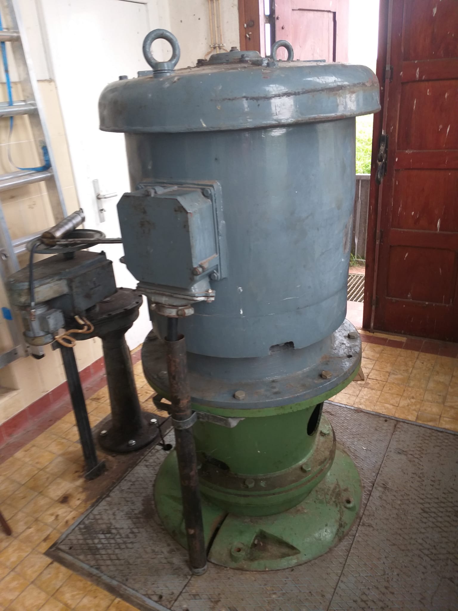

Moin allerseits,
ich hatte die Möglichkeit mir die Pumpen genauer anzuschauen, hier einmal die entsprechenden Fotos (mit Daten):
Das ist die linke Pumpe:
Das ist die rechte Pumpe:
Mit Hilfe eine Lichtschranke am Lüfterrad zu messen fällt flach, weil beide Motoren so von oben aussehen:
Wie auch auf einem der Bilder zu sehen, ist zwischen Kupplung und umliegenden Gehäuse sehr wenig Platz, wodurch die Messung mit einer Lichtschranke entfällt. Ich denke bei den verhältnismäßig geringen Drehzahlen werde ich am ehesten was mit einem kleinem starken Magneten. Der wird halten, ich habe bereits kleine, sehr starke Magneten vorliegen (die ich aber noch nicht ausprobieren konnte)
Oder wie seht ihr das?
Übrigens, ich dürfte vor Ort durchaus mit meinem Arduino System an die Steckdose.

Ja Magnet könnte gehen. Oder eine Reflex-Lichtschranke mit Katzenaugen-Reflektor.
Katzenaugen-Reflektoren müssen nicht superpräzise ausgerichtet werden. Die pyramidische Oberfläche sorgt dafür das das Licht in genau die Richtung zurück gespiegelt wird aus der es kommt.
Ein rundum laufender Klebestreifen mattschwarz und ein schmaler Bereich weiß tut es wahrscheinlich auch.
Wenn du da eine Steckdose benutzen darfst ist ja prima. Für ganz besorgte könne man noch einen mobilen FI-Schalter dazwischen schalten. Die gibt es im Baumarkt. Sieht dann so ähnlich aus wie ein Funkschaltsteckdose.

Hallo,
ich bin eigentlich nicht der Freund von optischen Sensoren, da die verschmutzen können. Allerdings soll Dein Aufbau ja nicht jahrelang laufen.
schau Dir mal sowas an
es gibt Refektorfolien zum aufkleben dazu die kannst Du an der Kupplung anbringen.
Die 10-30 Volt machst Du mit einem Netztgerät oder Stepup, den Ausgang teilst Du mit einem Spannungsteiler wieder runter. Damit kannst D dann sogar die Drehzahl messen, allerdings willst Du ja nur wissen ob das Ding sich dreht.

Gute Idee,
fertige Reflex-Lichtschranke. Jetzt wäre noch interessant zu wissen wie schnell die Lichtschranke schaltet. Die eine Pumpe hat eine Drehzahl 725 U/min
1/(725/60) = 82,7 Millisekunden pro Umdrehung.
Wenn man jetzt eine Hälfte mit Reflektorfolie beklebt sind das ca. 40 Millisekunden.
Dieses Modul hat auch keine Angabe zur maximalen Schaltfrequenz aber es wird moduliertes Laserlicht verwendet = unempflich gegen Umgebungslicht
