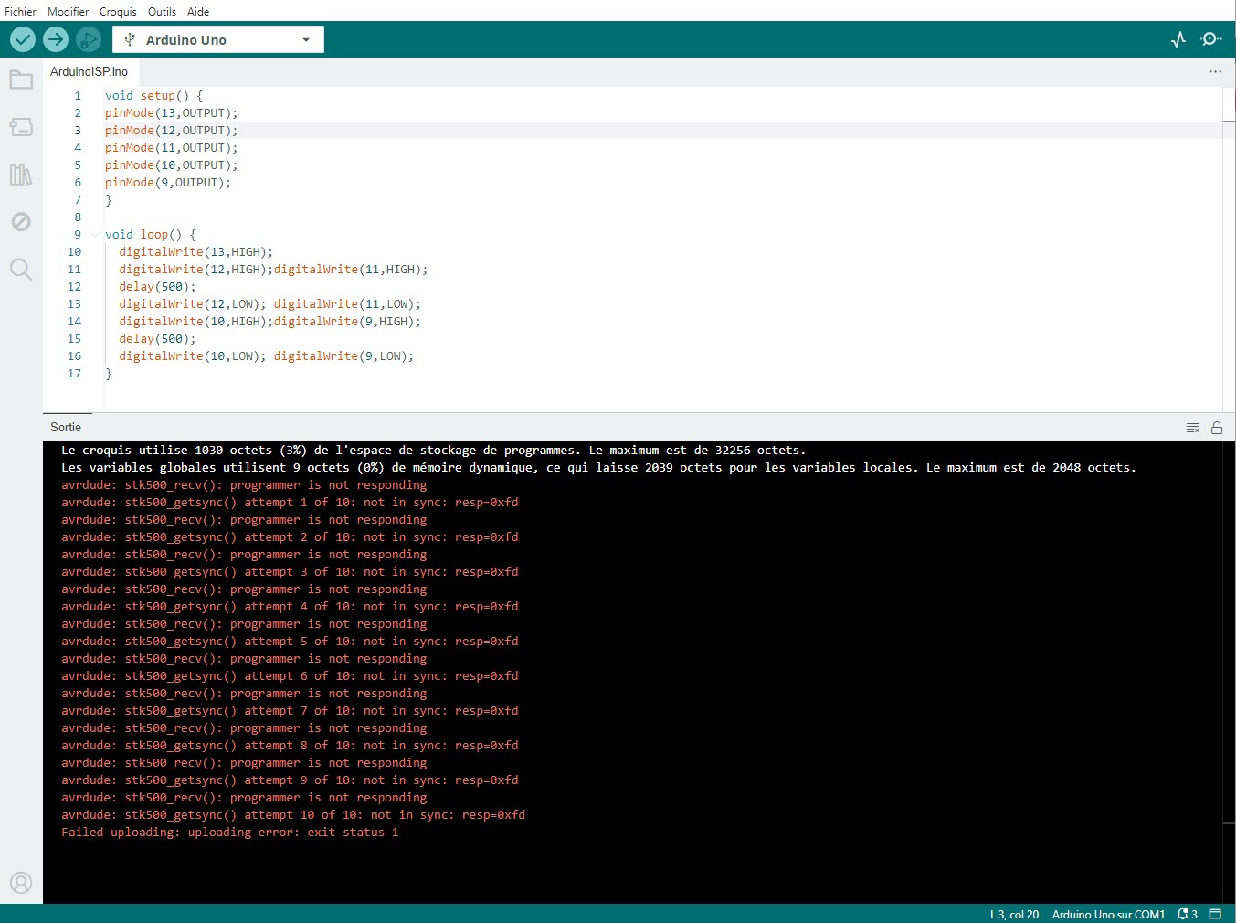

Bonjour a tous ,je suis Jojo est je découvre l' Arduino.J' ai fait plusieurs téléversement sur ma carte UNO, et aujourd'hui celle ci ne marche plus elle m' indique tout pleins de message erreur (voir photo) que faut il que je fasse ?

Assurez vous d'avoir sélectionné le bon port dans Outils -> Port :wink:

j' ai suivi mot a mot la procédure et que nini j' ai que le port com1 et pas le com4 qui indique la carte comme avant. Peut être la carte est naze pourtant la led orange et verte sont allumé
Déconnectez la prise usb et reconnectez la à l’ordinateur :wink:
Ou éteignez votre ordinateur et rallumez le…
C'est plus souvent un cordon USB naze qu'une carte en panne.
Qu'indique le gestionnaire de périphériques?
