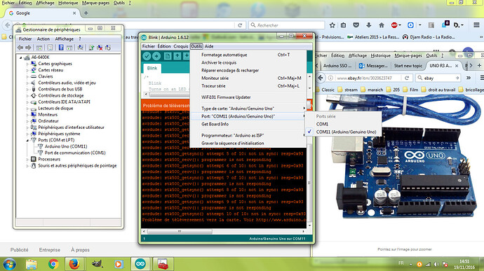

Je n'arrive pas à téléverser sur ma carte arduino.. J'ai cherché un peu partout et je ne trouve pas de solution.
Le port est reconnu automatiquement, je pense que je choisit le bon type de carte, et je sélectionne le bon port.
J'ai désinstaller, réinstaller de multiples fois, rien à faire, sa ne fonctionne toujours pas...
(j'ai attaché une image, j'espère qu'elle passe, elle montre ce que je vois comme problème)

en bas du menu déroulant "outils"
tu as sélectionné "arduino as ISP" cette possibilité est pour télécharger un uno en passant " à travers un autre uno ( pour télécharger le bootloader par exemple)
fais un test en mettant "avrisp"

J'ai essayé, ça ne fonctionne pas non plus.

Je ne sais pas ce qu'est l'IDE... Mais lorsque je branche l'arduino, un nouveau port apparait dans le système et porte le nom d'"arduino UNO". J'imagine qu'il n'y a pas de conflit surtout que j'ai le même problème sur 2 PC différents.
Je n'ai aucun message d'erreur autre qu'après une tentative de téléversement.

Effectivement je constate le reste de la carte au début du téléversement.
Le programme de base fait clignoter la diode de la broche 13 très vite. Puis au début du téléversement, elle s’éteint. Puis alors que le téléversement est toujours en cours, très rapidement la diode se remet à clignoter très vite...
J'ai l'impression que la carte est défectueuse..
