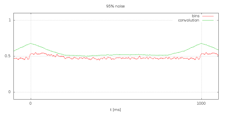

Binäre DCF77 Uhr mit exponentiellem Filter und Blinkenlighty
Dir ist aber schon klar, daß meine Implementation funktioniert? Von daher ist die Frage
Kann der Digitale Filter denn die Aliaseffekte ausgleichen, die BEIM Abtasten entstehen?
schon etwas offensiv. Dass dich das wundert war aus der Frage nicht zu ersehen. Die hat sich vom Ton eher angehört wie: "Du hast nur Glück und weisst vermutlich nicht was Du tust". Hast Du Dir die Quellen auf meiner Seite angesehen. Ich habe die gelesen und ausreichend weit verstanden.

Ausbaustufe 1 meines DCF77 Projekts ist hier:
Die alte Version mit dem exponentiellen Filter ist nur noch ein Benchmark :wink: Der neue Filter wird Welten besser. Und natürlich werde ich auch noch eine fette Fehlerkorrektur hinterherschalten. Es kommen noch ein paar Ausbaustufen zu diesem Projekt.
