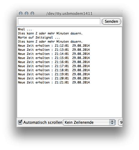

hab gerade gesehen, dass der Pfad im Library Ordner falsch war... Das Kompilieren klappt. Danke!
Dass ich seit 5 Minuten so etwas erhalte liegt am schlechten Empfang:
0:04:51 1.1.1970
Hallo,
wenn die Sekunden laufen ja. Versuche einmal die Antenne auszurichten. z.B. waagerecht.
Gruß und Spaß
Andreas

  if (DCFtime!=0)
    setTime(DCFtime); //Neue Systemzeit setzen
    Serial.print("Neue Zeit erhalten : "); //Ausgabe an seriell
    Serial.print(sprintTime());
    Serial.print("  ");
    Serial.println(sprintDate());
  //---> hier könnte man die Ausgabe auch auf ein LCD schicken.
char* sprintTime() {
    snprintf(time_s,sizeof(time_s),"%.2d:%.2d:%.2d" , hour(), minute(), second());
    time_s[strlen(time_s)] = '\0';
    return time_s;
char* sprintDate() {
    snprintf(date_s,sizeof(date_s),"%.2d.%.2d.%.4d" , day(), month(), year());
    date_s[strlen(date_s)] = '\0';
    return date_s;
wie kann ich mir denn die zeitinformation mit den temperatur-daten verknüpfen und per sms versenden?
ach, ich glaube langsam fällt der groschen! sprintTime und sprintDate...
