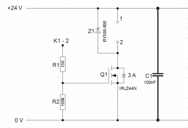

Bitte um Prüfung dieser Schaltung für Mosfetansteuerung (IRLZ44N)
Hallo,
habe durch vieles Suchen und auch 2x Fragen im Microcontroller.net-Forum die angehängte Schaltung geplant. Auf meine Nachfrage im MC-Forum kam leider keine Antwort mehr, so dass ich es hier noch einmal versuche. Da ich nicht der große Elektronikbastler bin, stellt sich mir die Frage, ob das so funktionieren kann.
Zwischen den Punkten 1 und 2 sollen verschiedene Lasten geschaltet werden:
  • LED-Band, 24 V mit PWM zum dimmen (ca. 1 A)
  • Lüftermotor, 12 V mit Vorwiderstand mit PWM zum dimmen (ca. 0,15 A)
  • Magnetventil, 24 V (ca. 0,5 A)
  • KFZ-Relais, 24 V (7 Parallel, ca. 0,9 A zusammen)
D. h. ich suche nach einem Mosfet, welcher der Einfachheit halber bereits bei ca. 4,5 V voll durchsteuert und max. 3 A im PWM-Betrieb ohne Kühlung aushält. Auch sollte er so ausgelegt sein, dass man nicht nur die oben erwähnten Bauteile schalten kann (also im Moment reicht das so, aber es soll erweiterbar sein und vor allem möchte ich auf alternative Lastbauteile ausweichen können, ohne an der Schaltung herumlöten zu müssen. Daher habe ich jetzt keine Datenblätter angehängt).
Nun weiß ich nicht, ob:
a) die Widerstände richtig dimensioniert sind
b) die Sicherung wichtig ist oder weggelassen werden kann
c) der Mosfet im PWM-Betrieb bei 3 A einen Kühlkörper benötigt
d) die Diode richtig dimensioniert ist
e) die Diode bei rein ohmschen Lasten stört (möchte die Schaltung für alle Ausgänge und wegen Ersatzteilvorhaltung identisch aufbauen)
f) noch ein wichtiges Bauteil (z. B. Kondensator) in der Schaltung fehlt
zu a) R1: Ich habe schon einiges hier im Forum gelesen. Da hat Moderator Uwe ausgerechnet, wie groß der Widerstand am Gate sein sollte: 5V / 0,04 A = 125 Ohm. Da ich etwas ängstlich bin, habe ich 150 Ohm gewählt. Wie verhält es sich aber, wenn der Mosfet defekt wird und am Gate z. B. 200 mA "zieht"? Nützt dann der Widerstand noch etwas? Kann das überhaupt passieren, da er ja eigentlich Spannungsgesteuert ist?
zu a) R2: Wenn ich es richtig verstanden habe, dann sorgt dieser Widerstand dafür, dass der Mosfet korrekt sperrt, wenn er ausgeschaltet wird, bzw. der Ausgang nicht geschaltet ist. Dieser ist dann von einer Kapazitätsangabe abhängig? Wie finde ich die im Datenblatt und wie berechne ich dazu den Widerstand?
Die 24V-Spannung kommt von einem Akku mit ausreichender Kapazität (200 AH). Der Arduino (Mega 2560 R3) bekommt über Spannungsregler seine 5V direkt an den 5V-Eingang und zusätzlich über einen 2. Akku über die USB-Buchse, damit bei Abschaltung des "Standardakkus" noch eine gewisse Zeit der Betrieb aufrecht erhalten werden kann (Notbetrieb sozusagen).
Wäre für (auch nur teilweise) Hilfe äußerst dankbar, da ich schon Wochen an der Elektroinstallation tüftle und seit Tagen mich mit dieser Verstärkerschaltung auseinandersetze, aber noch nicht soweit bin, dass ich Bauteile bestellen kann.
Die Kapazität des MOSFET wird erst interessant bei schnellem PWM.
PWM schaltet HIGH - LOW und nicht HIGH - OPEN.
R2 wirkt aber nur, wenn der Signal-Eingang offen ist, als Pulldown.
Wert ist ziemlich egal: ( max: 1MOhm, min: 10 * R1 damit es am Gate ca. 5V bleiben, deine 100k passen also).
Für LED und Motor brauchst du keine hohe PWM Frequenz, da sollte die thermische Belastung des IRLZ44N also fast eher sinken als höher werden...
Natürlich kannst du den Arduino kaputt machen, wenn du was komplett falsch verdrahtest,
aber eine 32mA Sicherung zusätzlich zum R1 (150 Ohm) habe ich noch nie gesehen ...

Hallo Peter. Die Freilaufdioden wirst du immer brauchen.
Optos kosten nicht viel.
Zu den Fragen bei der Bauteilauswahl bzw. ob hier Optos wirklich Sinn machen werfe ich den "Ball" gerne an Gunther.
Ok, danke. Dann warten wir, bis sich Günther meldet.
ich wurde gerufen? 8)
Die Freilaufdiode brauchst du. Die hält wärend der "Aus"phase der PWM die Energie im Motor und schütz ausserdem vor hohen Spannungsspitzen. (Die der Fet aber aushalten würde)
Die Sicherung halte ich für völlig überflüssig. Im Falle eines Falles geht die filigrane Endstufe im Arduino so schnell kaputt, das es die Sicherung noch nicht mal gemerkt hat.
Ein Optokoppler kann nicht schaden, ist aber in diesem Falle nicht zwingend nötig. Mit einem Optokoppler hast du halt eine 100%ige galvanische Trennung der beiden Systeme. Aber bei 24V ist das normalerweise nicht nötig. Vor allem müssten dann deine beiden Kreise 24V und 5v auch komplett getrennt sein, sonst machen die gar keinen Sinn.
zu deinen Fragen:
a) passt
b) weglassen, siehe oben
c) braucht er nicht (bei normaler Arduino PWM-Frequenz; Wenn du auf "unhörbare" Fequnzen 16khz oder 32khz gehen willst, dann wahrscheinlich ja)
d) Ja. Ich hätte eine schnellere genommen, z.B. die BY500, aber die BY550 ist auch ok.
e) Nein, stört nicht.
f) Wenn du PWM fährst solltest du möglichst nahe an den Fets zwischen 24V und GND noch jeweils einen 100nF Kondensator schalten, der die Schaltflanken puffert.

guntherb:
Ja die Freilaufdiode brauchst Du unbedingt bei induktiven Lasten. Bei ohmschen und kapazitiven Lasten ist sie unnütz, schadet aber auch nicht.
Mit der Energieerhaltung bin ich nicht so einverstanden. Eine Induktivität produziert eine negative Spannungsimpuls beim Unterbrechen des Stromes weil sie den Stromfluß aufrecht erhalten will (ist das gleiche wie die Spannungserhaltung beim Kondensator) Eine Diode schließt den Spannungsimpuls kurz und deshalb fließt ein Strom über die Diode. Dadurch wird das Magnetfeld abgebaut und die gespeicherte Energie in der Diode, dem Spulenwiderstand (Ohmschen Teil der Spulenimpedanz) und Leitungswiderständen als Wärme vernichtet.
guntherb:
Voll einverstanden.
Beispiele zweier Sicherungen (schnell mal bei einem Shop gesucht 5x20mm 32mA):
Eine Träge Sicherung spricht beim 2,1-fachen-Nennstrom nach max 2 Minuten, bei 2,75 fachen Nennstrom nach mindestens 200mS und max 10 S. http://www.produktinfo.conrad.com/datenblaetter/550000-574999/551074-da-01-ml-SICHERUNG_32MA_TRAEGE_de_en_fr.pdf
zB eine flinke Sicherung bei 2,1 fachen Nennstrom nach max 30 Min, bei 2,75 Fachen Nennstrom zwischen 10mS und 500mS.
Da ist jeder Halbleiter schneller.
Es gibt superschnelle Sicherungen um teure Halbleiter abzusichern aber die kosten gleich viel mehr als ein ATmega328.
Außerdem ist der Widerstand der Sicherung zu bedenken. Der liegt bei einer 32mA Sicherung sehr hoch (wenn ich das Datenblatt richtig lese sind das 315 Ohm für die flinke und 150 Ohm für die Träge 32mA Sicherung).
Der 150 Ohm Widerstand den Du zwischen Ausgang und Transistor geschaltet hast begrenzt bereits den Strom auf max 33mA.
Grüße Uwe

Ok, Diode muss bleiben...
guntherb:
...Sicherung wird gestrichen.
guntherb:
Auch gut, bleibt die Schaltung einfach.
Damit es mit dem Zitieren jetzt nicht unübersichtlich wird, habe ich nur Deine Antworten zitiert, nicht meine zitierten Fragen:
guntherb:
a) passt
Ja, hat michael_x schon geschrieben, aber danke für die Bestätigung.
guntherb:
Lasse ich weg.
guntherb:
Mit PWM habe ich noch nichts gemacht. Wenn Du sagst, dass kleine Frequenzen für LED- und Lüftersteuerung reichen, dann brauche ich mir darum zunächst keine Gedanken zu machen.
guntherb:
Kann die BY500 auch noch nehmen (habe noch keine bestellt).
guntherb:
Prima.
guntherb:
Habe überarbeitete Schaltung angehängt. Hoffe, das stimmt so. Danke für den Tipp!

Du hast den Kondensator zwischen Drain und GND geschaltet, das ist falsch! Der muß zwischen 24V und Source!

uwefed:
Natürlich wird auch beim Verwenden einer Freilaufdiode Energie abgebaut, sonst hätten wir ja das Perpetuum mobile entdeckt.
Mit Freilaufdiode berechnet sich die momentane gesamte Verlustleistung zu Ptot = I_Spule * R_Spule + I_Spule * UF (UF =0,7V)
Wogegen ohne Freilaufdiode beim Abschalter Fet durchbricht und zusätzlilch Verlustleistung im Fet verbraten wird.
Ptot = I_Spule * R_Spule + I_Spule * UDS (UDS =55V). Die Freilaufdiode sorgt also schon dafür, dass die Energie in der Spule während der PWM-Aus Phase länger erhalten bleibt. Bei niederohmigen induktiven Lasten kann das eine sehr deutliche Energieeinsparung bringen. (Was natürlich auch die Verlustleistung im Mosfet reduziert.
