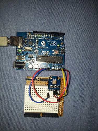

Mach mal ein Foto vom Arduino und angeschlossenen Sensor.
Grüße Uwe
Bild:

mir scheint auf dem Photo daß das blaue Kabel am Arduino an Vin angeschlossen ist, obwohl es eigentlich auf GND liegen müsste. Das wäre der Pin links daneben
Scheint mir das nur ein Perspektivenfehler auf dem Bild so zu sein, oder hast Du Dich da vertan ?
Tütenflieger
Nein ist nur ein Perspektiven fehler, trotzdem Danke!
