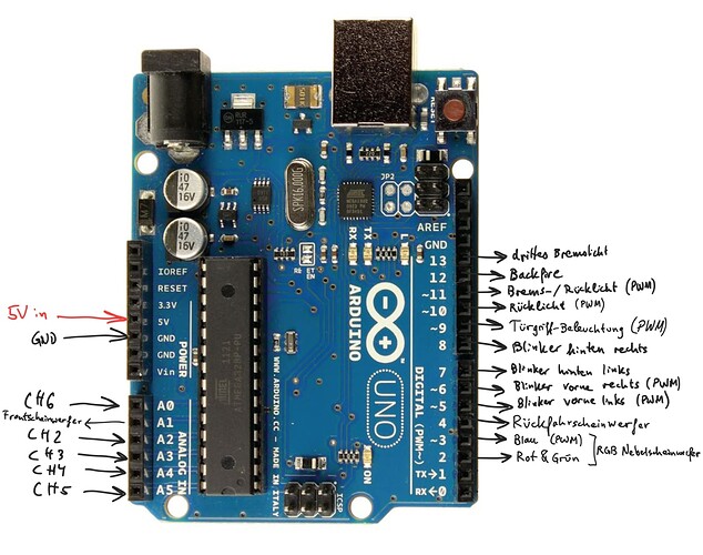

Ums übersichtlicher zu machen, habe ich mal die UNO Pins beschriftet:
  • Analog Pins als Inputs
  • Pin 13: Das „dritte Bremslicht“ ist das, was hier programmiert wurde: ausschließlich beim Bremsvorgang an, ansonsten ausgeschaltet.
  • Pin 11: Das „Brems-/Rückfahrlicht“ soll mit PWM gedimmt sein, nur wenn gebremst wird, auf 100% Helligkeit springen.
  • Pin 10: Das „Rücklicht“ soll mit PWM dauerhaft auf die gleiche Helligkeit von Pin 11 gedimmt sein
  • Pin 5&6: Wäre schick, wenn die vorderen Blinker dauerhaft gedimmt eingeschaltet sind (so ne Art orangenes Standlicht, so wie es in den USA üblich ist). Wenn der Blinker an ist, sollen sie zwischen gedimmt und 100% Helligkeit wechseln.
  • Pin 9: Die Türgriff-Beleuchtung stelle ich mir so vor: https://img.motor-talk.de/JxZPwqarPWT0vb0h.131.jpg. Diese LEDs sollen natürlich nicht zu hell leuchten … sie könnten entweder ebenfalls mit PWM gedimmt werden, oder mit einem hohen Widerstand …

Die UNO-Programme laufen auch auf einem Nano.
grafik
Die werden für USB benötigt!
Ahh, da wusste ich nicht genau, ob und wie diese zwei Pins verwendet werden können … Die können dann also auch nicht verwendet werden, wenn der Arduino gar nicht mehr mit dem Computer verbunden ist oder? Der Arduino, der letztendlich in meinem RC-Modell sein wird, ist ja logischerweise nicht mehr mit dem Computer verbunden.
Wenn Pin 0 und 1 frei bleiben müssen, könnten Frontscheinwerfer und die Türgriff-LEDs zusammen auf Pin A1. Frontscheinwerfer auf maximale Helligkeit und Türgriff-LEDs mit höheren Widerständen dimmen. Die Rückfahrscheinwerfer könnten somit auf Pin 9. Würde das nicht funktionieren?
Da Du ja LED-Treiber verwenden wirst, dürften die recht hochohmig an den digitalen Pins angeschlossen sein. Möglicherweise funktioniert das dann sogar, probiert habe ich es aber noch nicht. Testausgaben auf den seriellen Monitor funktionieren dann aber nicht mehr, daher würde ich das nicht machen.
Oder Du nimmst den ProMini wie von @agmue in #40 vorgeschlagen.
Da gibt es noch zwei Pin A6 und A7 die liessen sich als Inputs mitnutzen.
Müsste man missbrauchen...
Mit den kleinen Megas habe ich i.Ü. auch gute Erfahrungen gemacht. :slight_smile:

Habe gerade gemerkt, dass mir das gleiche passiert ist, was das hier betrifft:
Das ist ja insofern unpraktisch, da ich mit CH3 ja nur noch Frontscheinwerfer und Türgriff-Beleuchtung zusammen an- und ausschalten kann. Beim fahren möchte ich aber die Frontscheinwerfer an und die Türgriff-LEDs aus haben …
Deswegen hier eine neue Idee: Ich leg die rote und grüne LED der RGB LED zusammen auf einen Pin (die müssen ja sowieso beide dauerhaft auf 100% Helligkeit) und habe dadurch wieder einen Pin frei. Somit sind Frontscheinwerfer und Türgriff-LEDs wieder unabhängig voneinander.
Hier mein neues Schematic …
[EDIT]: Habe Pin 2 und 4 vertauscht. Somit steckt die RGB LED an den zwei äußeren Pins. Ist so etwas übersichtlicher, auch für die Verkabelung etc. dann später … (Bild ist aktualisiert).
Und hier blinkt und backfired es. Und bremsen tuts auch.

Hab einfach mal ein Foto aus dem Internet genommen und beschriftet :slight_smile:
Hier mal noch eine genauere Erklärung zu CH4 (3 position switch) und CH3 (Taster):
CH4:
  • Position Mitte = alle LEDs ausnahmslos ausgeschaltet. Egal ob ich an einem Potentiometer drehe, auf den Taster Drücke oder bremse, alle LEDs sollen ausgeschaltet bleiben.
  • Position links = Lichtsteuerung aktiv:
    • Frontscheinwerfer (Pin A1),
    • orangenes PWM Standlicht (Pin 5 und 6),
    • Nebelscheinwerfer (Pin 2 und 3),
    • PWM Rücklicht (Pin 10) und
    • Bremslicht mit PWM (Pin 11) einschalten.
      Wenn ich jetzt stark Gas gebe, springt Backfire (Pin 12) an und wenn ich bremse, gehen Pin 11 und 13 auf 100% Helligkeit. Blinker gehen nur an, wenn ich das CH6-Potentiometer dementsprechend nach links/rechts drehe.
      Dieser Modus simuliert also Autofahren nachts.
  • Position rechts = Ausschließlich
    • … Rückfahrscheinwerfer (Pin 4),
    • orangenes PWM Standlicht,
    • Backfire und
    • die zwei Brems-Pins sind aktiv. Hier verändert sich jetzt aber noch was bei Pin 11: Jetzt sollte das gedimmte PWM Licht wegfallen und stattdessen identisch zu Pin 13 sein. Also komplett ausgeschaltet und nur beim Bremsen auf 100% Helligkeit.
      Dieser Modus simuliert sozusagen, Tagsüber Auto zu fahren.
CH3-Taster:
Das mit CH3 habe ich mir so vorgestellt: Der Taster kann ja zwei Werte liefern: Wenn die Fernsteuerung eingeschaltet wird, liegt der CH3 Wert immer bei 995 (±2). Wenn ich den Taster dann einmal drücke, liegt der Wert zwischen 1985 und 2000. Drücke ich ein zweites Mal auf den Taster, sind wir wieder bei 995.
CH3 könnte also auf diese Art und Weise folgende Lichter steuern:
  • Warnblinkanlage ein-/ausschalten = 1× drücken
  • Türgriffe ein-/ausschalten = 2× hintereinander drücken
  • orangenes PWM Standlicht ein-/ausschalten = 3× hintereinander drücken
  • Backfire ein-/ausschalten = 4× hintereinander drücken
  • Nebelscheinwerfer ein-/ausschalten = 5× hintereinander drücken
    Gedrückt halten habe ich jetzt erstmal weggelassen, glaub eher nicht, dass das mit diesem Taster an der Fernsteuerung möglich ist … oder lieg ich da falsch? :thinking:
CH3 ist natürlich abhängig von der CH4 Position:
  • Ist CH4 mittig, ist natürlich auch CH3 lahmgelegt. Also egal wie oft man den Taster drückt, die LEDs bleiben immer alle aus.
  • Ist CH4 links, geht das PWM Standlicht bei 3× drücken aus. Drückt man weitere 3×, geht es wieder an. Gleiches Prinzip bei den Nebelscheinwerfern: erst aus, dann wider an.
  • Ist CH4 rechts, umgekehrtes Prinzip bei Standlicht und Nebelscheinwerfern: Sie gehen erst an, dann wieder aus.
Hoffe das ist soweit verständlich, ansonsten gerne nochmal nachhaken :wink:
