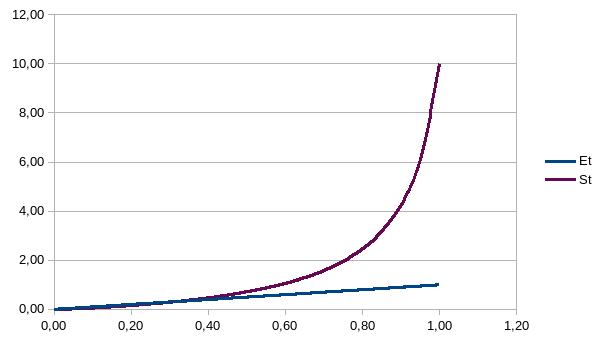

Entrée de IC1_B et sortie en fonction de la valeur de alpha.
J'ai considérer IC1_A comme un générateur parfait sortant 1 V et d'impédance de sortie nulle.
Ce n'est pas une simulation, c'est un calcul mathématique.
La courbe de la sortie est loin d'être une droite .
