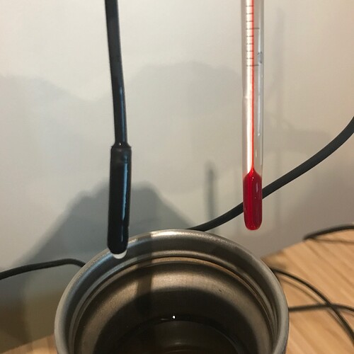

Bonjour tout le monde,
J'ai récupéré il y a un moment une sonde de température à deux fils (noir et blanc) sans savoir quel est le modèle ni ses spécifications. Je ne sais donc rien du tout de ce capteur.
Ne sachant pas trop comment m'y prendre et après m'être un peu documenté je me suis dit que j'allais l'étalonner moi-même à l'aide de la sortie 5V de mon arduino nano, d'une résistance 10KOhm et d'un thermomètre trouvé dans la cuisine !
1. Le branchement de la sonde sur l'Arduino Nano :
En branchant la sonde sur le 5V de l'arduino et en comparant la tension de sortie avec la valeur du thermomètre, je me suis dit que j'allais trouver une formule qui allait calibrer la température en fonction de la tension de sortie du capteur, séparée de GND par une résistance 10KOhm:
Le fil blanc est celui de l'entrée de la sonde, le noir sa sortie. Le jaune connecte le pin A0 à la sortie du capteur et avant la résistance 10kOhm
Je ne sais pas du tout si ma méthode est bonne, je débute, tâtonne et je recherche la critique :sweat_smile:
2. Script d'acquisition
Pour pouvoir faire un graphique qui va corréler la tension enregistré par le pin A0 et la température que j'enregistre manuellement avec mon thermomètre, j'ai fait un petit script qui ressort les valeurs désirées et permet de construire son tableur.
J'ai laissé mes essais de formule de transformation de la tension en température pour mieux décrire mes péripéties :man_scientist:

3. L'étalonnage !
Après ça c'est parti ! Pour me lancer j'ai réaliser deux séries de mesure avec de l'eau chaude (de 60°C à 25°C) et froide avec un montage ultra sophistiqué comprenant un thermos et des pinces à linge :grinning:
Je les immerges dans l'eau car je me dis que c'est ma seule solution pour pouvoir mesurer une température à peu près constante et uniforme.
L'idée à partir de la est de réaliser un graphique dans Excel est de lui faire calculer la courbe de tendance qui me permettra de déduire la température de la tension. Car en effet on peut demander à excel de nous donner l'équation qui permet le calcul de cette courbe de tendance, pratique !
Au début je pensais que cette équation serait linéaire de type f(x)=155y+12, c'est ce que j'avais lu dans la plupart des autres tutos mais non ! La courbe n'est pas linéaire du tout. La solution est donc un polynôme de second degré, de type y = ax 2 + bx + c. ou Y est la température et X la tension.
Pour pouvoir déduire la température de la tension enregistré par le pin A0 je dois donc faire les opérations successives :

Je n'ai pas encore pris les mesures du froid, le chaud met un moment avant d'aller à 25°C dans mon petit thermos mais jusque la je crois que j'avance bien !
Une photo de la sonde :
Après passage à l'eau froide (de 1°C à 17°C) j'ai finalement pu déduire la température du polynôme suivant :

Sinon je pense que la sonde est plutôt précise sur l'intervalle 0°/60°C mais il me faudrait un meilleur élément de comparaison :sweat_smile:
Si la sonde est une thermistance sont équation est une exponentielle.
Ton approximation polynomiale est tout à fait adaptée.
Les sondes linéaires sont des composants électroniques dont la courbe à été "linéarisée" avec une circuiterie adaptée.
A l'ohmmètre à température ambiante (25 °C) tu trouves combien ?
Si c'est bien une thermistance ce devrait être une valeur proche de 10k ou de 5k ou de 1k qui sont les valeurs les plus courantes pour des thermistances.
A 20K je trouve 253 ça le ferait ?

C'est fortement possible.
Recherches sur thermistance, il y a beaucoup de documentation sur l'équation qui les caractérise.
Une recherche sur ce forum "thermistance" devrait donner pas mal de réponse, les premières en français.
Je n'ai pas réussi à trouver l'équation adaptée à cette thermistance précise mais l'équation que j'ai trouvée va bien pour -5°C à environ 60°C.
J'ai tenté de faire un jeu de trois équation en fonction de la température :
-5°C < 60°C < Max 100°C
Mais impossible d'obtenir des résultats cohérents plus je voulais complexifier l'affaire, j'en reste donc au plus simple (pour le jardin ce sera bien...)
