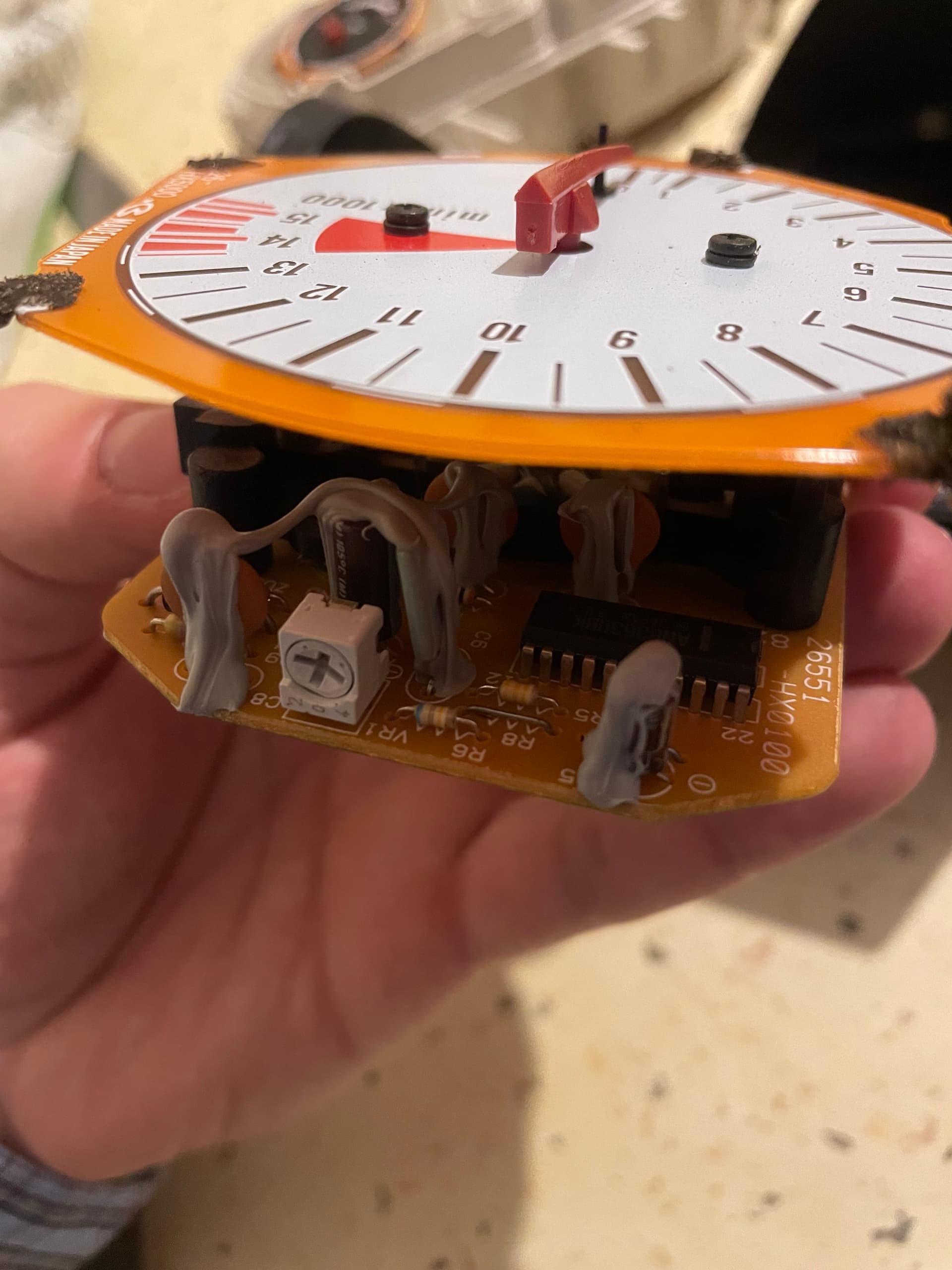

Bonjour à tous,

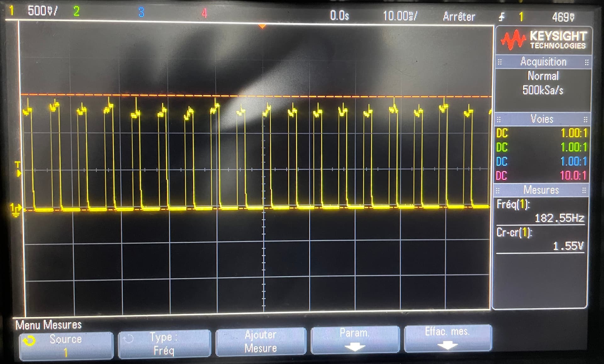

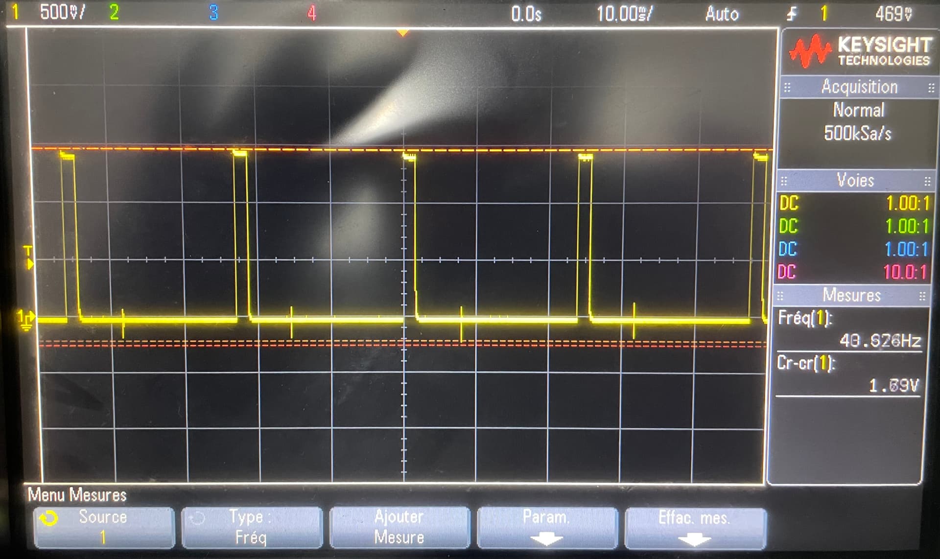

J'ai effectué les mesures. La sonde à été calibré avant la mesure et j'ai fais les mesures en x10 et l'oscillo est en x1, donc il faut multiplier par 10 les valeurs de tension mesurées par l'oscillo.
Voici l'évolution du signal de régime moteur :
  • à 1200tr/min , environ un signal à 40Hz et tension crete à crete de 1.7Volt
  • à 3000 tr/min environ 90Hz et tension crete à crete de 1.7Volt
Globalement , la fréquence évolue linéairement avec le régime moteur , et ces deux quantités sont reliés par la relation suivante (obtenu par simple régression linéaire)
freq (Hz) = regime (tr moteur/min) * 0.031254 - 2.4884
Une fois multiplié par 10 , ce signal a donc une tension crete à crete d'environ [0-15 à 17] Volts. Comment réduire cela dans un intervalle gérable par un arduino ([0 à 5V]) ?

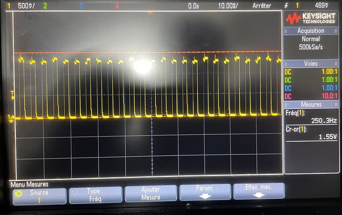

Pour la vitesse :
Même condition de mesure vis à vis de la sonde.
  • à 20 kmh on observe une fréquence de 173Hz pour une tension crete à crete de 760 mV
  • à 50 kmh on observe une fréquence de 500Hz pour une tension crete à crete de 710 mV
  • à 100 kmh on observe une fréquence de 927Hz pour une tension crete à crete de 720 mV
    (oublié de prendre la photo)
  • à 120 kmh on observe une fréquence de 1110Hz pour une tension crete à crete de 730 mV
Globalement , la fréquence évolue linéairement avec le vitesse , et ces deux quantités sont reliés par la relation suivante (obtenu par simple régression linéaire)
freq (Hz) = vitesse (km/h) * 9.0842 + 22.941
Une fois multiplié par 10 , ce signal a donc une tension crete à crete d'environ [0-7] Volts. Même question, comment réduire cela dans un intervalle gérable par un arduino ([0 à 5V]) ?

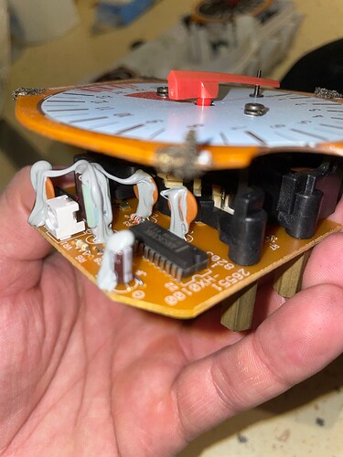

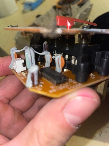

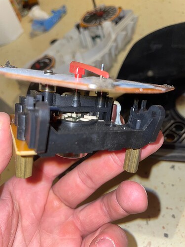

J'ai aussi quelques photos du circuit qui recupère ce signal et qui fais bouger l'aiguille du compte tours (système analogue sur celui de la vitesse)
Peut etre que ça peut aiguiller , les voicis
Merci d'avance pour votre aide !
Bonsoir, j'ai mis les photos sur le topic !
Bonsoir darinigo6789
En fait, du côté de l'Arduino, le problème est assez simple, il suffit de faire 2 fréquencemètres.
La condition est d'adapter les signaux des capteurs au standard de l'Arduino, c'est à dire en 5V. As tu les capacités de la faire?
Pour le programme, je peux t'aider :wink:
