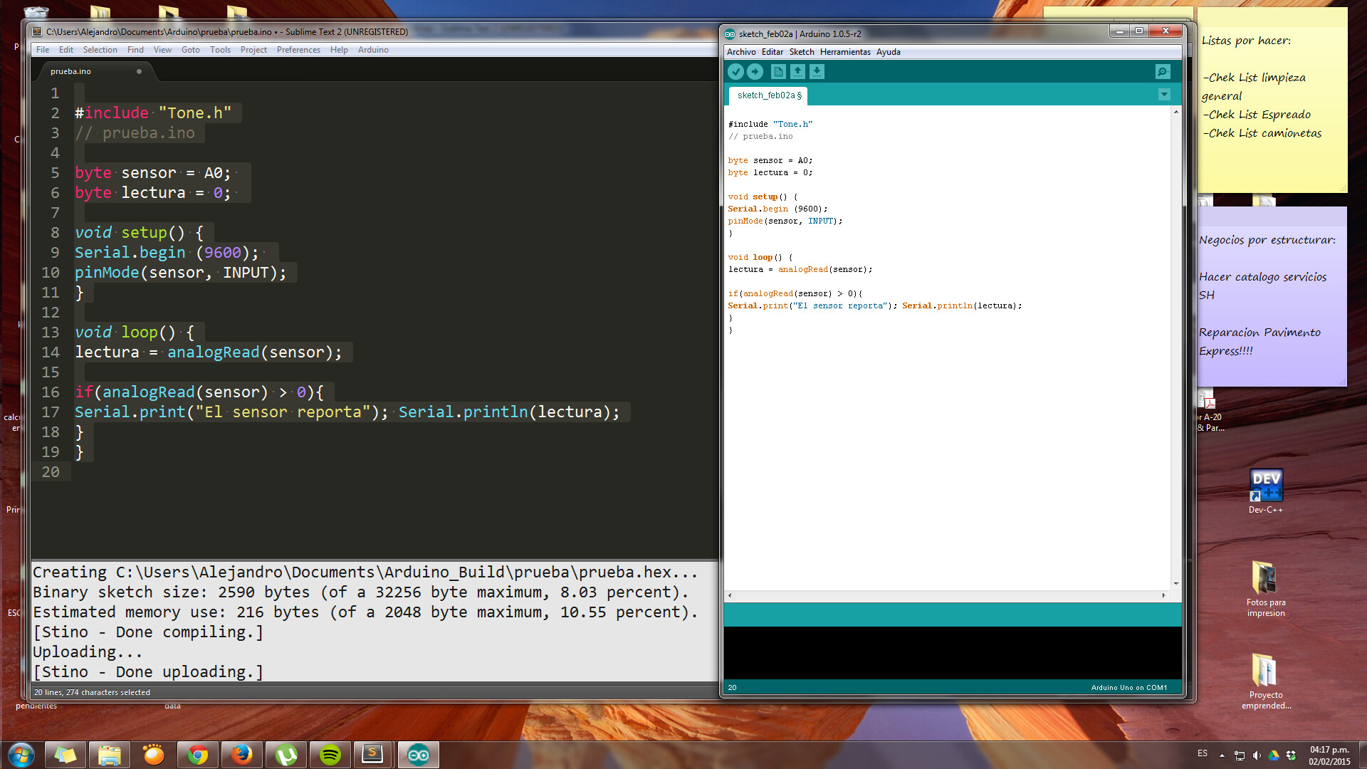

Para que se den una idea de lo comodo que es tan solo por el tamaño de letra, les dejo una capturita de mi pantalla, el mismo programa (probado y funcionando)

Hay varios hilos donde hemos hablado de esto, yo personalmente lo uso, en estos momentos estoy instalando la version 3. El unico problema cada cierto tiempo muestra una ventana para venderte la licencia, de resto mucho mejor que el IDE del arduino.
