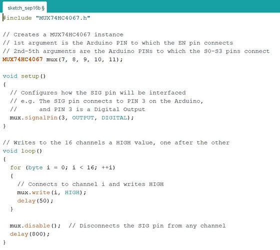

How can I program each independent pin of the multiplexer in Arduino?
According to the above programming, how can I select (program) each demultiplexed pin by individual?

Un multiplexor es una llave digital que pone una salida unida con una entrada o a la inversa de cuerdo a la selección binaria en los 4 pines de control A B C D que has elegido que en tu caso conectas a 2, 3, 4 y 5 pero luego cometes un error en esta línea

Mux mux(2,3,4,5,4);
El último digito es el que se usa para conectar el pin de salida del arduino con los leds del 0 al 15.
No puede ser un pin que ya uses para controlar o tendras cosas raras.
Eligue por ejemplo el pin 6
En tu esquema los pines 2,3,4,5 deben conectarse a S0,S1,S2,S3 para que funcione la simulación y como dige S6 a SIG
Con estos cambios tu código y simulación deberían funcionar.
