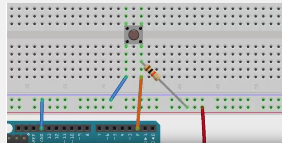

1) torniamo alla domanda di prima. Perché se dichiaro in setup pinMode(3, OUTPUT);//led il led si accende di più?
2) Che cosa succede se non metto la resistenza qui...
https://akphoto3.ask.fm/354/870/027/-39996964-1tq3754-842nrsa3s24e0p/original/Untitled.png
e qui? ( al bottone?)
https://akphoto3.ask.fm/369/961/865/-329996975-1tq3798-iqqdtejccbo9iqk/original/Untitled.png

xoxoxoxoxo:
... che bruci il pin di Arduino ! :smiling_imp:
Ti rammento che ogni pin di Arduino può dare al massimo, a Vcc, 40 mA (... ma quello è veramente un limite, nel normale funzionamento occorre stare al 60-70% di detto valore) ed inoltre la somma di tutti i pin e dell'assorbimento del chip, non deve superare al massimo i 200 mA (... e anche qui massimo va considerato come valore limite, ma nel normale funzionamento occorre stare al 60-70% di detto valore). Assorbimenti oltre detti limiti possono danneggiare irrimediabilmente il chip.

xoxoxoxoxo:
Come ti è stato detto, i pin in INPUT di Arduino NON possono essere lasciati flottanti. L'alta impedenza degli ingressi fa si che se NON li colleghi a nulla (... e così è quando NON premi il bottone), essi captino qualsiasi disturbo, oscillando in modo casuale tra LOW e HIGH.
Guglielmo

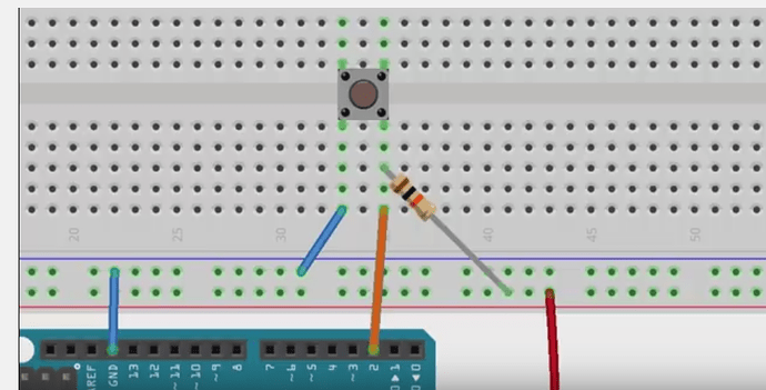

adesso vorrei fare che schiaccio il bottone e lo lascio andare e la lampadina si accende poi lo shciaccio e lo lascio andare adinuovo e si spegne, ma siccome non riesco ho fatto un passo indietro. Sto quindi controllando che cosa legge quando lo tengo premuto e che cosa quando lo lascio andare.
Quando lo tengo premuto mi stampa "bottone premuto" mentre quando lo lascio andare (non tocco nulla quindi) questo è quello che vedo. Che cavolo c'è che non va?
Hai letto la mia spiegazione precedente ? ... hai messo questa benedetta resistenza di pull-up sull'ingresso di Arduino in questo modo :
Guglielmo
gpb01:
Guglielmo
non ho capito nulla, scusa.
ho provato a fare come su questo video ma ancora non funziona
gpb01:
Guglielmo
non capisco quello schema, ma che fastidio questa regola che devi aspettare 5 minuti per rispondere >.<
La resistenza in quello schema serve per mantenere ad 1 il pin quando il pulsante non e' premuto.
Come ti ha gia detto anche Guglielmo, i pin se settati come input sono ad alta impedenza (tipicamente 100 megaohm), e con un'impedenza del genere, qualsiasi pin che non sia collegato a VCC o a GND tramite una resistenza, funziona in pratica da antenna (ed ancora di piu se c'e' collegato un filo o un pulsante), quindi capta qualsiasi disturbo elettromagnetico presente li attorno, ed il suo valore quindi puo essere qualsaisi valore ...
xoxoxoxoxo:
non capisco quello schema ...
... se non capisci lo schema con UNA resistenza ... siamo messi maluccio ... ::slight_smile:
Che ne dici di studiarti un po' le basi e poi ricominciare a mettere le mani su queste cose capendo quello che stai facendo ? Ad esempio ...
... puoi fare questa ricerca con Google "imparare l'elettronica partendo da zero pdf" ... sicuramente troverai un bel libro, in .pdf, che pubblico molto tempo fa Nuova Elettronica (... non posso metterti il link perché ... pur essendo Nuova Elettronica ormai fallita, comunque il materiale è soggetto a copyright ... ma vedrai che con una ricerca su Google lo trovi al primo colpo ... :wink:) e cominciare da questo :slight_smile:
Guglielmo

rifacendo lo stesso identico codice che prima funzionava a volte funziona e a volte no, non capisco...
Mi dite come cavolo si fa questo cavolo di esercizio?
... continuo a chiederti ... hai messo come da schema la resistenza di pull-up ? Va messa un capo a +Vcc ed un capo sul pin di ingresso di Arduino (e NON sul bottone).
Guglielmo
