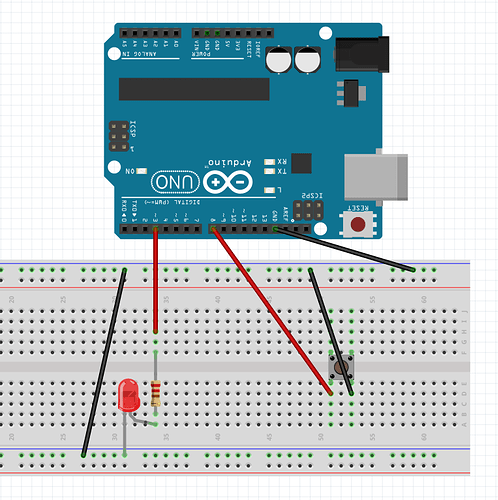

Non capisco che succede, ho fatto questo codice per vedere se premendo il bottone stampava qualcosa
  pinMode(8,INPUT);//questo sarebbe il bottone
  pinMode(3,OUTPUT);//questo il led
  if (digitalRead(8) == HIGH) {
    Serial.print("HIGH");
     digitalWrite(3, LOW);
    Serial.print("LOW");
     digitalWrite(3, HIGH);
ma quello che succede è che la lampadina si accende e spegne quando io non tocco niente e se tocco il bottone è come se proprio non lo leggesse.
Adesso con fritsing faccio il disegno per vedere se ho fatto giusto nella breadboard.
Ecco qui in allegato.

Finchè non premi il pulsante il pin di input è flottante perchè non ha una tensione di riferimento.
Quando premi il pulsante invece il pin è collegato a massa quindi segna stato logico basso.
Devi mettere una resistenza di pullup da 10k tra 5V e pin (riga 51 nella breadboard del disegno) in modo che legge stato logico alto quando il pulsante non è premuto.
  1. Quando il bottone NON è premuto, hai una resistenza che tiene il pin ad un livello logico ben definito? Perché i pin in INPUT NON vanno MAI lasciati non connessi ...
  2. Hai messo la resistenza in serie al LED che hai collegato al pin 3 ?
Guglielmo
@pelletta: ci siamo sovrapposti :smiley:
Oppure, lasci il circuito così com'è ed impost la resistenza di pull-up interna all'arduino. Per fare ciò devi settare ad HIGH il pin che hai impostato come ingreesso:

Ciao,
ancora meglio se usi la funzione
pinMode(8,INPUT_PULLUP);
ciao, Giovicavalla
