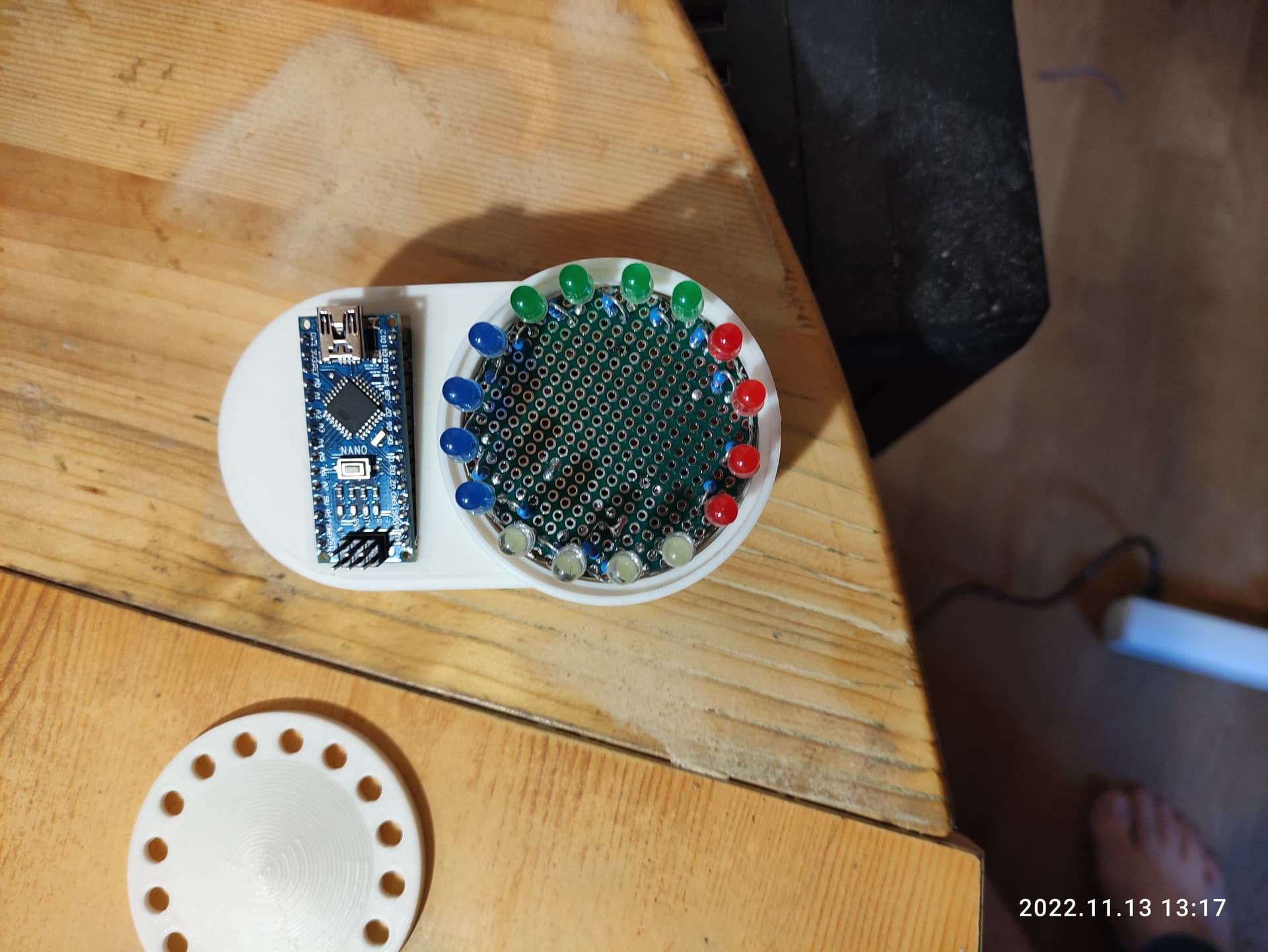

Bonjour,
Je suis un débutant sur arduino depuis quelque mois.
Voici un premier projet fini et fonctionnel composer de
1 Arduino Nano
1 carte PCB 2.54 mm découpé en disque de 50mm
4 LED Vert 5mm
4 LED rouge 5mm
4 LED blanc 5mm
4 LED Bleu 5mm
16 résistance 220 Omhs
Le principe est simpliste c'est d'allumer l'une après l'autre les LED .
voici le code que j'ai fait (parmi tous les exemple que j'ai trouvé sur le net)

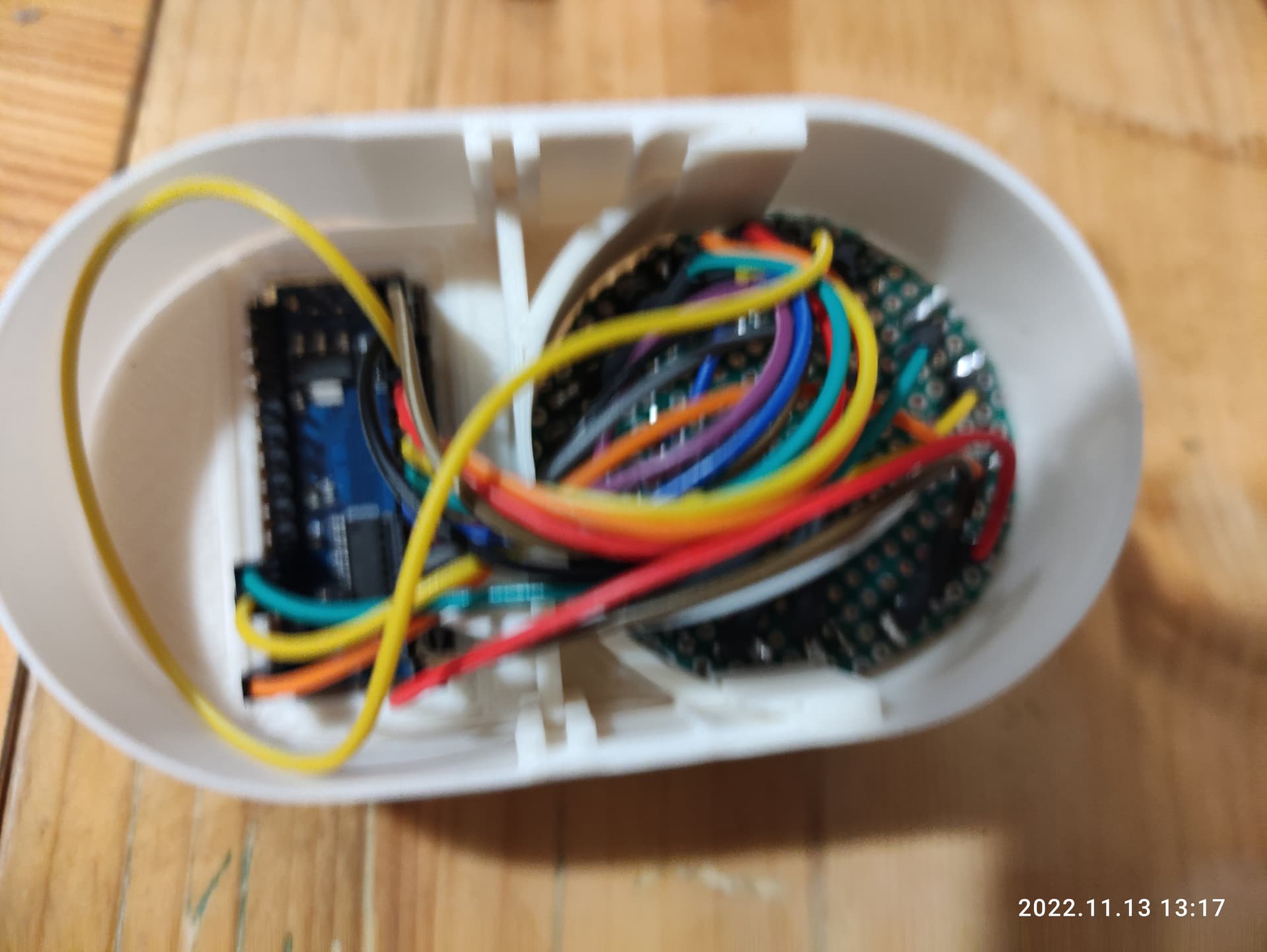

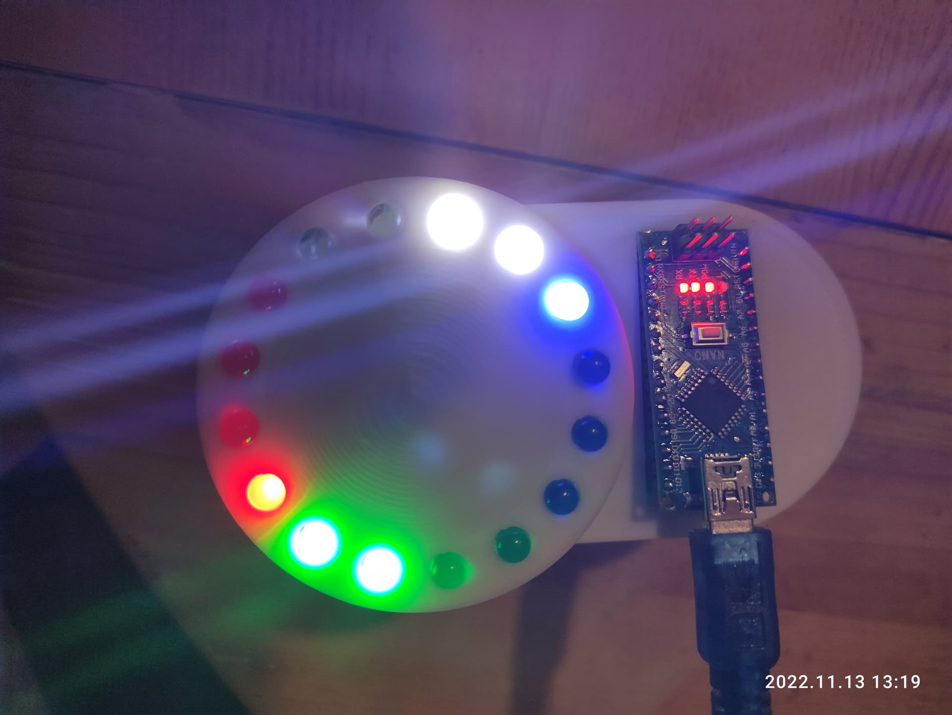

Screen du tableau excel pour écrire les séquences tableau S1[] du code IDE
du boitier print 3D
photo du montage
Photo en fonctionnement
cordialement
jeepee0407

Bonjour,
J'ai un UNO, est ce que le programme est compatible?
Evidemmant,les projet sur NANO sont tous compatible sur UNO!!! C'est le meme microcontrolleur!
Dans l'instruction digitalWrite ("Nom de la PinOut", "Etat de la sortie") Arduino IDE considère que la Valeur numérique 1 coresespont a l'État " HIGH et 0 Pour LOW
Ok,merci!!
Le programme, c'est bien celui du post 1?
oui
voici le lien pour autre version (commande avec bouton poussoir)
les séquences de défilement des LED est défini par la pression sur Les Bp
