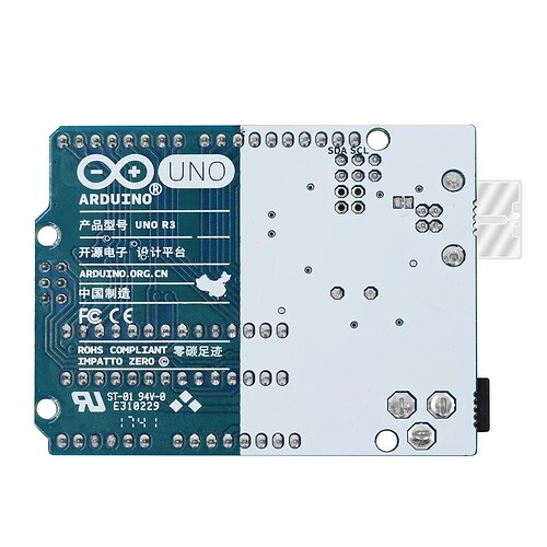

Ik ben recentelijk op het idee gekomen met een Arduino te gaan 'spelen' om te kijken wat er effectief allemaal mogelijk is met deze toestelletjes. Nu ben ik op 1 of andere Aziatische website op een chinese versie van de Arduino beland.
Iemand die kan bevestigen dat er eveneens Chinese versies bestaan? Zover ik kan zien van deze afbeeldingen is dit geen kloon.

Er is echt wel heel goed nagemaakt spul op de markt maar wat ji hier toont valt daar voor mij niet onder.
Het chinees op het bordje zegt al genoeg. Dit is geen echte Arduino.
Ook arduino.org.cn maakt het duidelijk

Er wordt wel degelijk misbruik gemaakt van zeer op geregistreerde logo's gelijkende afbeeldingen op de foto's en dat toont aan dat er gepoogd word potentiële klanten te misleiden.
Verder mag het product ook geen Arduino, en geen Uno heten, maar er zou wel vermeld mogen worden dat het daarmee compatibel is.
Uiteraard is de contour van China in plaats van dat van Italië wel duidelijk en de Chinese karakters die er te vinden zijn ook.
Maar mensen kijken eerder naar logo's en zien dat er een land (dat ze herkennen) is afgebeeld, dan dat ze zien dat het logo net iets afwijkt, en dat het een heel ander land is.
(Voor het geval je het verschil niet gezien hebt, het infinity logo met de - en + er in, is iets platter dan dat hier op de site.
Ik weet niet of het op de 100% originele producten ook zo is afgebeeld, en of de door jou geleverde plaatjes misschien iets vervormd ("platgedrukt") zijn.)
Overigens betwijfel ik of het product slechter zou werken dan een origineel, maar ik ben er wel zeker van dat je nog een stuk goedkoper uit kunt zijn.
Want de beide Atmel chips die hier gebruikt zijn, zijn kostbaarder dan alternatieven die je op ander Chinese producten zult tegen komen.
De 328 chip is een SMD uitvoering goedkoper, ook al omdat dat ding niet in een voetje maar rechtstreeks op de print word gesoldeerd.
En de USB naar serieel converter is er middels de CH340G chip ook in een veel goedkoper alternatief.

Dit ding is als je het mij vraagt regelrechte namaak met brutaal misbruik van geregistreerde logo's en merknamen. Grappig (als je het zo wil noemen is dat opd e onderkant een geografische afbeelding staat van China. Op de echte Arduino staat op deze plaats een geografische afdruk van Italie.
Ze hebben gewoon veel aandacht besteed aan het uiterlijk, dat maakt het wel duurder, zeker met de betere komponenten.
En ja er bestaan zeker chinese printjes, bijna elke fabriek heeft wel een arduino UNO nagemaakt. Dat mag ook, behalve als het misleiding is. Ik denk niet dat iemand zich er druk over maakt.
