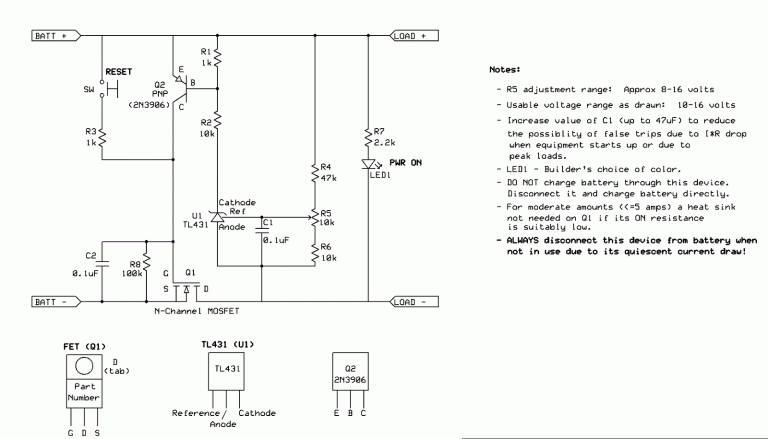

Les comento, estoy armando un pequeño detector de descongelamiento para freezer (ATtiny85).
Teniendo en cuenta que en donde vivo se corta muy seguido la luz, decidí agregarle una batería de litio para poder monitorear todo mientras no hay electricidad.
El problema es que necesito detectar cuándo el voltaje de la batería baja de, por decir algo, 3.3V, y desactivar el circuito para no dañar la batería.
Sé que podría medir la tensión con el ATtiny mismo, y controlar un BJT o MOSFET con algún pin, el tema es que no me queda ninguno disponible :stuck_out_tongue:
Lo que había pensado es que un zener controlara un BJT, cuando hay una tensión mayor que 3.3V, el zener activa el transistor, y cuando baja, no pasa corriente a través del zener y el circuito se desactiva, pero no logro hacerlo funcionar.
Alguna idea?

Que te parece algo asi?
Solo mira la idea, los valores habrá que verificarlos.
Mosfet actuando como switch y el TL431 que lo programas a la tensión de cut off que te parezca.

El mosfet Canal P es especial porque tiene bajo Rds y su funcion es de trabajar como un switch.
Me parece que el circuito no es lo que yo pensé que era
Mira de todos modos la pagina 18 de la hoja de datos del TI431. Ahi figura como calcular la tensión Vka
Este esquema es parecido pero aca veo mejor el comportamiento de corte
Parece mas complejo es basicamente lo mismo.
Es ajustable a la tensión de corte que desees.
