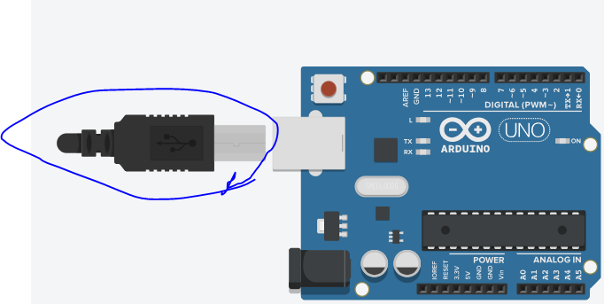

Hallo sorry
Ik had dit deeltje niet gezien.
De aansluitingen zijn als volgt:
Arduino usb voeding --> 12V stekker
arduino pin 13 --> buzzer positief
arduino GND pin --> buzzer negatief
arduino pin 9 --> relais Signal pin
arduino GND pin --> relais negatief pin
arduino 5V pin --> relais positief pin
arduino pin 11 --> RTC clk pin
arduino pin 12 --> RTC dat pin
arduino pin 10 --> RTC rst pin
arduino 5V pin --> RTC positief
arduino GND pin --> RTC negatief
Er is maar 1 arduino 5V pin en het verloopt als volgt:
5V ---| Drie touwtjes aan elkaar gesoldeerd
Eentje in de arduino 5V pin, eentje in de relais positief pin en eentje in de RTC positief pin.

Leg dat a.u.b even uit.
PS
Een tekening zegt vaak meer dan 1000 woorden.
Ik heb deze kabel besteld voor de arduino: amazon (voeding)
Alvast bedankt
Noé
Ik vind geen goede tool om zo een schema te maken.
Noé
Ben je van plan 12V op de USB te zetten? Dat is een gegarandeerde dood voor je Arduino.
Ik heb me vergist van link.
Ik heb deze kabel besteld: https://www.amazon.de/-/nl/dp/B00VL1KQ3I?ref=fed_asin_title&tag=wkss20-20
Potlood en papier tekening. Foto daarvan maken en hier neer zetten.
