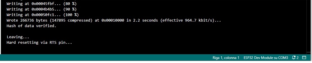

ragazzi ho ripetuto la configurazione delle ide e reinserito le librerie che dicono ho provato seguendo le istruzioni l'impostazione del servo a180 come dicono non mi ha fatto errori di compilazione mi è venuto questo
però non accade nulla solo un led giallo acceso sulla scheda e mi resta la schermata
Ma il servo è collegato correttamente e correttamente alimentato?
Guglielmo
beh l'ho collegato come dicono e fanno vedere sulla scheda di montaggio io26 ho verificato con un provaservo e funziona
Quel programmino fa solo una cosa, dice al servo di posizionarsi in una determinata posizione e null'altro ...
... se il servo è già in quella posizione, non lo vedi neanche muovere.
Per il resto è tutto normale ... il loop() è vuoto quindi ... cosa altro dovrebbe fare?

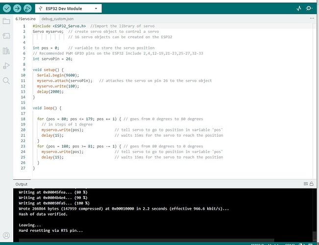

si l'ho visto il solito pdf c'è un altro programmino che dovrebbe fare qualcosa di diverso mo provo
vi posto quest'altro programmino
messaggio identico al precedente .... ma il servo non fa nulla credo dovrebbe andare avanti e indietro ma non lo fa
... controlla perché sono, quasi certamente, sbagliati i collegamenti.

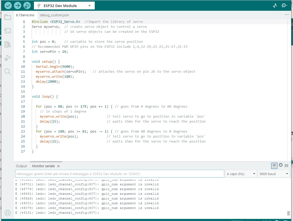

... apri il monitor seriale dell'IDE impostando la velocità a 9600 e dovresti vedere i messaggi che ho aggiunto.
Guglielmo

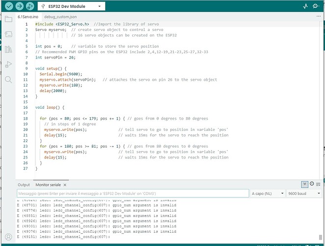

mi è uscito questo premetto che non ho modificato nulla ho solo eseguito le istruzioni
Devi cambiare il PIN a cui è collegato il servo.
ma è già sul pin 26 non c'e ne sono altri pin con lo stesso numero come da istruzioni va inserito nel pin io26 non altri
L'errore è chiaro: "gpio_num argument is invalid"
Prova a spostarlo sul 2 o sul 4.

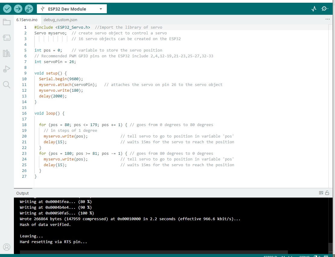

Se riesci aggiungi anche lo screenshot della compilazione (senza upload).
dici impostano nel programma invece del 26 in n .2 e poi compilare ho capito bene?
