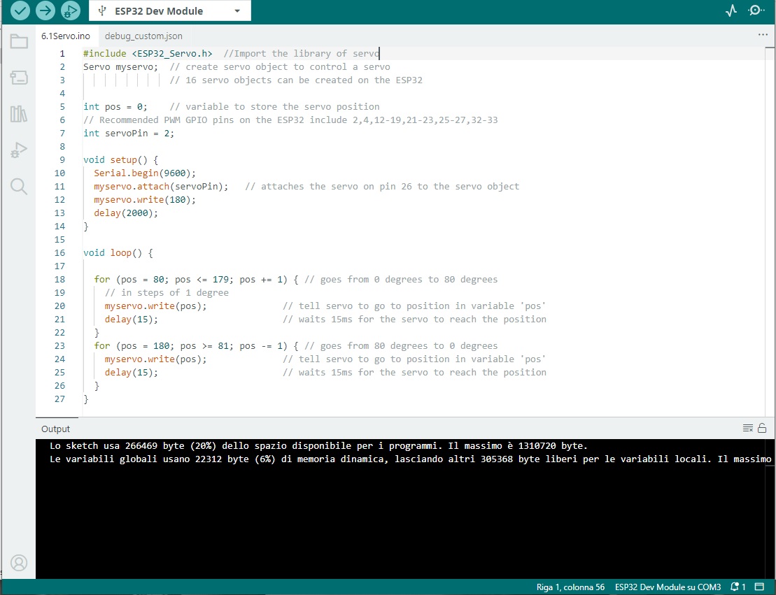

questo è il risultato solo compilato non caricato

ieri però non ho resistito a verificare se la modifica del pin da 26 a 2 facesse qualcosa, purtroppo resta tutto come prima
chiedo non è che è possibile che magari quella libreria la 2.0.6 segnata sulle istruzioni magari è vecchia rispetto alla fabbricazione della scheda che potrebbe essere stata aggiornata? Grazie

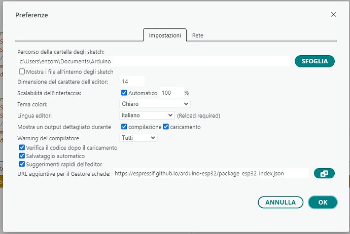

Ti chiedevo il print screen della compilazione perché volevo vedere qualche informazione in più, ma ho dimenticato di specificare che dovevi abilitare tutti i messaggi del compilatore nelle preferenze di Arduino IDE perché così di fatto è inutile.
Per quanto riguarda la versione del core, la 2.0.6 è vecchia ma non troppo.
Semmai è la libreria inclusa in formato zip che è davvero datata.
Io avevo capito che tu dovevi per forza compilare lo sketch dell'app, ma se invece ti interessa partire da zero con sketch così basici come quello che che stai provando adesso, non lo so quanto ti conviene rimanere fermo a versioni vecchie sia del core che delle librerie.
Prova ad usare l'ultima versione della libreria ESP32Servo di Kevin Harrington.
Occhio, che è cambiato il nome del file da includere (nel dubbio inizia sempre dagli esempi inclusi nella libreria).
Tu stai usando attualmente la primissima versione che non ha aggiornamenti da più di 8 anni (quindi ben prima della versione 2.0.6 del core) e che non trovi tra quelle incluse in arduino ide.

non capisco cosa sta succedendo è solo una cipia del programma servo originale
Lascia perdere la libreria del file zip.
Cancella la cartella c:\Users\enzom\Documents\Arduino\libraries\ESP32_Servo e installa l'ultima versione di ESP32Servo (senza underscore) direttamente da Arduino IDE.
Ho provato lo sketch (nella versione di Guglielmo) con la release 2.0.6 del core ESP32 e ti confermo che la libreria inclusa nella cartella con il file .zip non compila correttamente e non funziona.
Nel repository originale c'è una pull request che non è mai stata presa in considerazione che dovrebbe risolvere il problema.
Ma come c'è scritto in modo chiaro si tratta di un progetto obsoleto e che non viene più seguito dallo sviluppatore.
L'ultima versione della libreria ESP32Servo invece, funziona senza problemi sia con la versione 2.0.6 del core e sia con l'ultimissima release "stable" 3.2.0.
Quindi ribadisco il mio punto di vista, lascia perdere le librerie incluse nella cartella ed usa versioni aggiornate e mantenute per quanto possibile.
