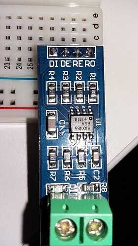

ciao a tutti,
ho la necessità di interfacciare un contatore di enegia Schneider iEN3255 con uscita ModBus 485 con il mio Arduino UNO.
Ho qualche dubbio sui collegamenti e sull'hardware da interfacciare.
Ho letto su alcuni post che per ottenere la comunicazione tra Arduino e il contatore è necessario un chip MAX485, io ho acquistato questo (allego link e foto).
Volevo sapere se va bene.
Il mio dubbio è sul chip, dalla foto si legge MAX485 ESA +1418 va bene??
Il mio secondo dubbio è sui collegamenti volevo sapere se i collegamenti che ho effettuato vanno bene. (allegato schema).
Volevo sapere se le resistenze sono necessarie e se vanno bene come sono state inserite.
Grazie a tutti per l'attenzione
