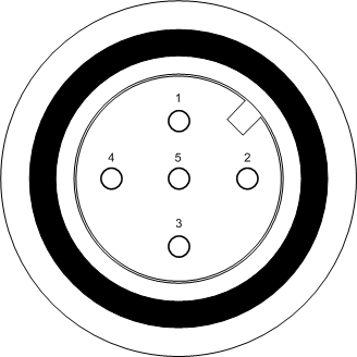

Il dispositivo a cui mi vorrei attaccare ha un connettore di questo tipo:
E' un connettore standard per CANBus M12 femmina a 5 poli.
Girando in rete non ho trovato molto. Qualcuno ha per caso uno schema che dica a cosa corrispondono quei buchi?

Ecco il pinout di quel connettore:
1 Shield -
2 Red 1 (+VCAN)
3 Black 2 (GND)
4 White 3 (CANH / TXD / BUS+)
5 Blue 4 (CANL / RXD / BUS-)
