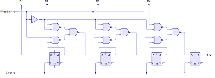

Salve a tutti, dovrei inserire in un progetto una serie di pulsanti, 10 per esattezza. Qual'è la soluzione ottimale per collegarli su un arduino 2009 in modo da risparmiare preziosi ingressi? Subito ho pensato di disporre i pulsanti in una matrice in modo da ridurre i pin a 7:
Una volta creata la matrice di pulsanti, è possibile collegarla all'arduino tramite uno shift register per ridurre ulteriormente i pin?
Non so se le soluzioni sopra esposte sono fattibili e quali componenti utilizzare; ho già utilizzato su altri progetti tastiere a matrice 4x3 ma per quanto riguarda gli shift register non ne ho mai utilizzati fin'ora. Ho visto l'esempio nel playground riguardante la funzione shiftout dove si utilizza un 74HC595 per comandare dei led; in quell'esempio lo shift register viene usato come uscita, è possible configurarlo invece come ingresso?

Immagino tu voglia metterci un PISO, il 74HC595 è un SIPO almeno a quanto è scritto qui http://www.nxp.com/documents/data_sheet/74HC_HCT595.pdf
il sipo, serial input parallel output, non ti serve a meno che tu non voglia mandare dei dati alla tastiera ma mi pare alquanto inutile
tu possa capire quale bottone è stato premuto. Premettendo che puoi premere un bottone in qualsiasi istante.
Forse, dico forse, puoi usare un mux (multiplexer) e mettendo tutti i bottoni in riga risparmieresti parecchi ingressi però ti servono 4 bit per pilotarlo quindi per un totale di 5 pin potresti far funzionare un tastierino con 10 bottoni
