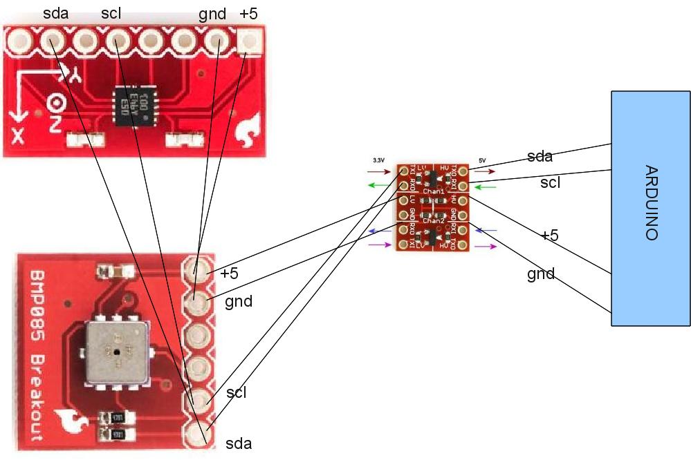

Ciao a tutti, avrei necessità di collegare più dispositivi I2C e da quello che so, vengono gestiti come un bus.
Ho già fatto progetti che prevedevano più dispositivi i2c, però questi avevano un ingresso e un uscita dove collegare in cascata i dispositivi successivi, mentre in questo caso, ho solo l'ingresso (4 contatti [VDD, GND, SDA, SCL]) ma non ho l'uscita per i successivi dispositivi.
Come posso fare? Posso collegarli in parallelo?

Certamente, li colleghi in parallelo ovviamente scl con scl e sda con sda; ricorda inoltre di avere massa e alimentazione dei dispositivi in comune. Funzionano perchè ogni dispositivo i2c ha assegnato (o devi assegnare) un indirizzo univoco per distinguerli.
Servono inoltre resistenze di pull-up su entrambe le linee SDA e SCL, il cui valore varia in base alla frequenza di lavoro del bus stesso. Comunque su molti datasheet è specificato il valore di esse.

Credo tu parlassi di questi: http://www.robot-italy.com/product_info.php?products_id=917
Ne ho presi uno per ogni dispositivo da collegare.
Ma non ne può bastare uno a monte?
Da quello che ho intuito però, mi sembra che uno di questi aggeggi che ho preso, possa gestire 2 dispositivi (vedi le due parti estreme) mentre quella centrale credo sia per rendere compatibile l'alimentazione e quindi forse ne basta una per alimentare 2 dispositivi.
Giusto?
Stefanoxjx:
Quelli sono traslatori di livelli, ne serve uno solo per trasformare la linea I2C a 5V in una linea I2C a 3.3V, devi collegare SDA e SCL agli ingressi marcati come TXn da ambo i lati rispettando il livello di tensione, devi collegare HV al +V e HL a 3.3V.
Alla fine ottieni due linee I2C tra loro comuni come segnali, ma con diversi livelli di tensionie, una a 5V, lato HV del traslatore, e una a 3.3V, lato LV del traslatore.
Se devi usare solo dispositivi I2C a 3.3V non ti serve nessun traslatore di livello, colleghi direttamente SDA e SCL alle rispettive linee di Arduino e le due pullup, rigorosamente da 1.5k, le colleghi al +3.3V.
Le linee I2C sono del tipo open drain il che permette di usare diversi livelli di tensioni, purché nel range ammesso, a piacere.

No infatti, io intendevo dire di alimentare i sensori i2c a 3.3 anzichè 5 volt.
Arduino lo alimento sempre a circa 12V.
Ciao Stefanoxjx
Se i sensori sono per 5V non puoi alimentarli a 3,3V
Se colleghi dispositivi I2C che funzionano solo a 3,3 V e le cui entrate non reggono 5V devi mettere un adattatore di livello come detto sopra.
Se i dispositivi I2C sono per 5V non serve nessun adattatore di livello.
Comunque come lo hai disegnato sull immagine allegata nel reply #7 é sbagliato.
devi collegare:
HV a5V Arduino ,
GND a GND Arduino,
LV a 3,3V Arduino,
TX_HV Chan 1 a SDA Arduino,
TX_HV Chan 2 a SCK Arduino,
TX_LV Chan 1 a SDA dispositivo I2C da 3,3V,
TX_LV Chan 2 a SCK dispositivo I2C da 3,3V,
3,3V Arduino alla alimentazione dispositivo I2C da 3,3V
GND Arduino a GND dispositivo I2C da 3,3V
Devi aggiungere 2 resistenze che vanno da TX_LV Chan 1 e da TX_LV Chan 2 a +3,3V. Il valore é tra 10kOhm e 1,8kOhm a secondo della lunghezza dei collegamenti e il numero di dispositivi collegati (piú dispositivi e piú lungo il collegamnto piú piccola la resistenza).

Grazie uwe, avrei quindi fatto un bel disastro se avessi seguito la mia idea ![]()
